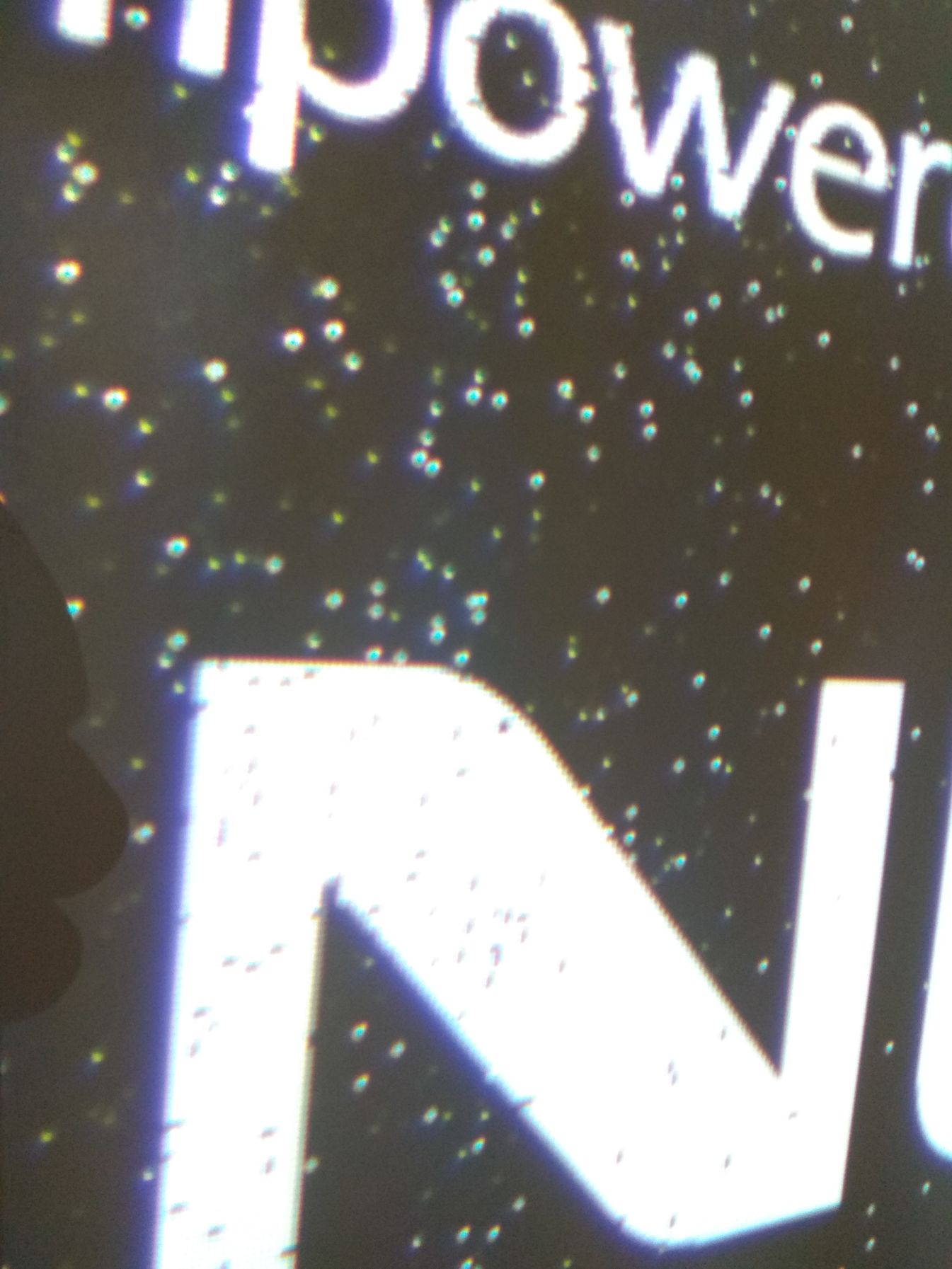

Köszönöm! :-(szepi0808 írta: ↑2019.03.22., pén. 16:01Kuka.1982Flow írta: ↑2019.03.22., pén. 14:52Sziasztok!
Van a melóhelyemen egy nec p115 típusú projektor, aminek a képe sajnos ilyen:
Csak telós a kép, a kis fehér foltok négyzetek. Azt szeretném kérdezni, hogy érdemes-e ezzel foglalkozni vagy mehet a kukába? Csak mert ki akarják dobni, én viszont sajnálnám, de ha gazdaságtalan akkor megértem.
Köszi előre is!
Köszi előre is!
