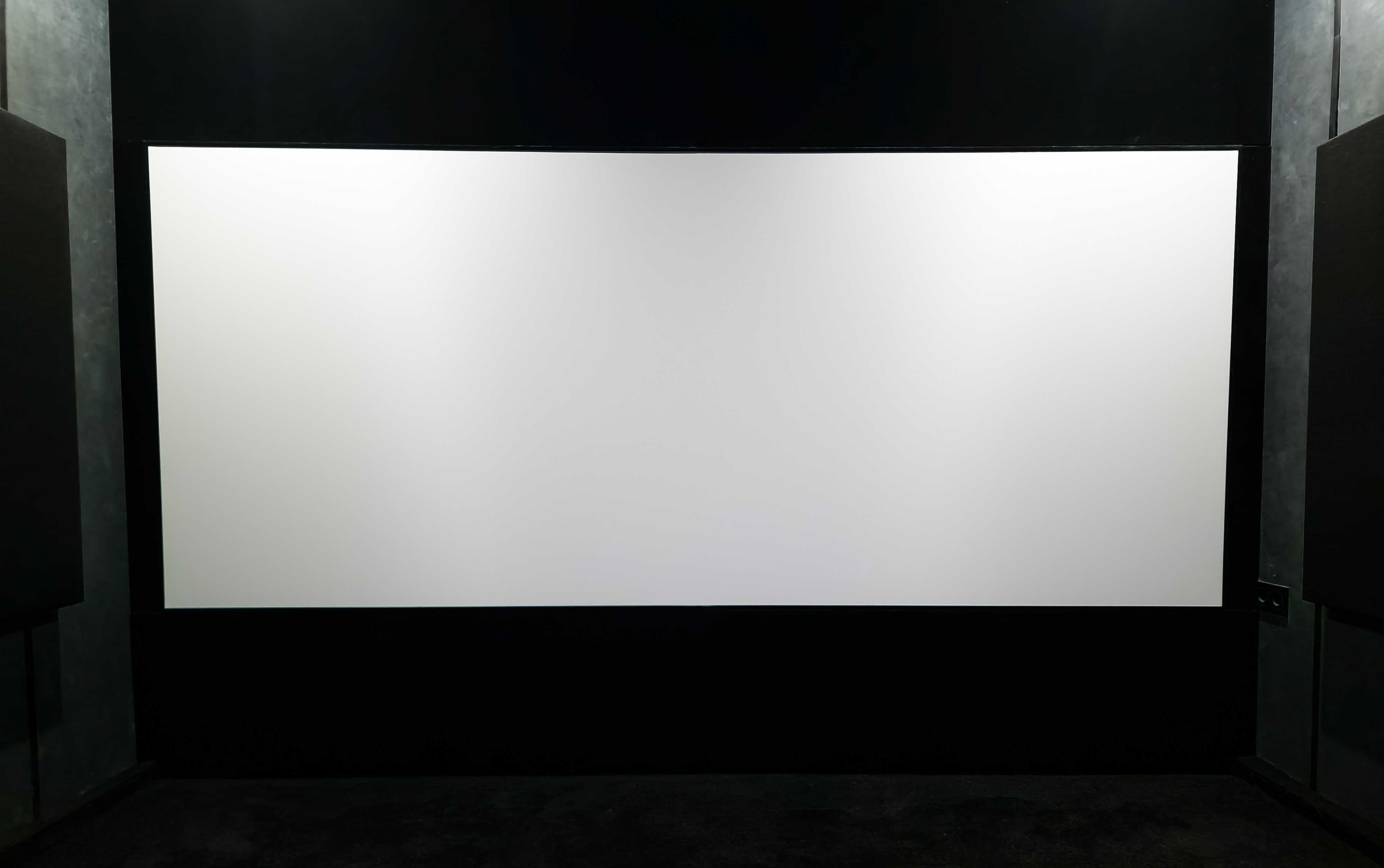

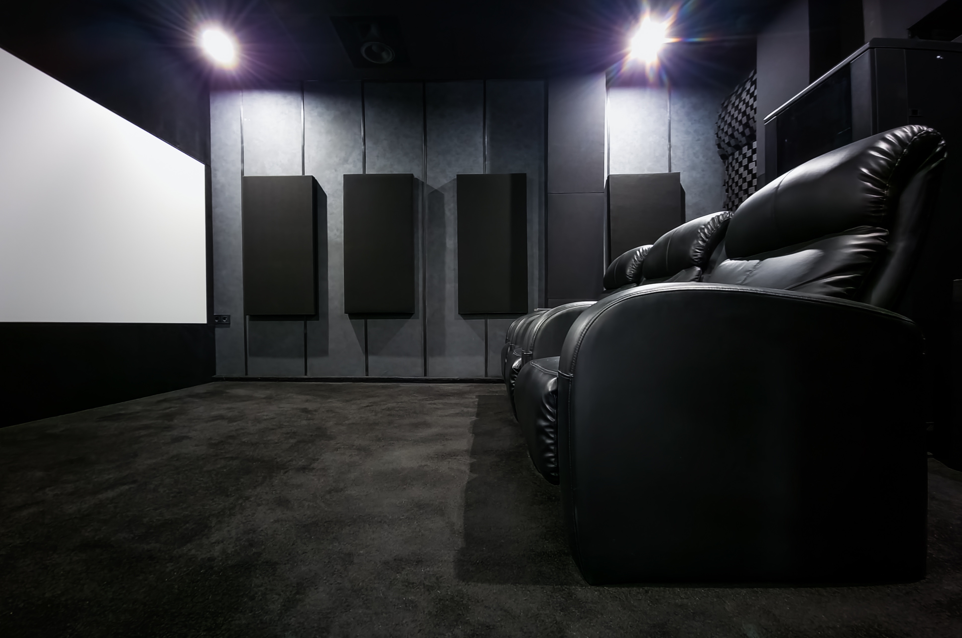

Múlt héten ldg81 fórumtársnál jártam, megnézni az átépített, megújult moziját.
Korábban már jártam nála pár alkalommal, így nagyjából figyelemmel kísértem a mozija evolúcióját. Viszont a legutolsó alkalom óta, amikor még Martin Logan hangsugárzók, Barco vetítő, 16:9-es vászon volt, szinte a teljes eszközpark kicserélődött. Szinte azért, mert a rendszer lelke, a Storm processzor már akkor is megvolt, ahogy a forrást jelentő htpc is maradt. Pár Crown XLS végfok is maradt a rendszerben, de itt lett markáns változás.
De ne szaladjunk előre, először magáról a szobáról írnék pár gondolatot, mert az is gyökeres változáson esett át. Míg korábban hagyományos vászon és az azt körülvevő frontoldal fogadott, most precízen megépített előtétfal vette át a helyét, egyforma LCR sugárzókkal és 2db mélynyomóval. Ebből adódóan a hagyományos vászonnak is mennie kellett, helyét egy, gyakorlatilag faltól-falig érő, 21:9-es, szőtt AT vászon foglalta el. Mit mondjak, lenyűgöző az ennyire teljes frontfal szélességet betöltő vászon.
Korábban csak az atmos sugárzók voltak beépítve a kazettás mennyezetbe, a 4db surround nem. Most ez is megváltozott, ugyanis a házigazda oszlopokat épített nekik és abba tüntette el őket. Jelenleg 3db fotel tölti be az ülőalkalmatosság szerepét, korábban ez is más volt, egy kanapáé személyében. Az egy sor fotel mögött még elég sok hely maradt, ami nem is baj, mert az akusztikának is jó, meg mert itt kapott helyet egy rack szekrény, ami szintén kicserélődött, a korábbi kisebb helyett. A rack mellett jobbról és balról, a szoba 1/4-ed pontjainál helyezkedik el még 2db 18-as mélynyomó(elől, az előtétfalban hasonló elhelyezéssel van még ilyen 2, de azok kisebb mélységűek, olyanok, mint az LCR-ek).
És, hogy mik váltották az ML sugárzókat?
Nem nehéz kitalálni, hogy Pro cuccok.
A sokak által lesajnált, de talán többek által dícsért K.C.S. márka hangfalai kerültek beépítésre. 1500-as LCR-ek, 8db SR-10-es surround, és ugye 4db sub.
A vetítőről még nem ejtettem szót, ami a Barco után egy Christie vetítő lett. Ami külön pozitívum, hogy ez az előddel szemben már nem a szobában foglal helyet, hanem a szomszédos helyiségből lövi a képet, a vászonra, így minimalizálva a zajt amit egy ilyen nagy gép tud kelteni.
A vetítőnek ez az elhelyezési opciója viszont csak úgy tudott létrejönni, hogy az egész szobának az elrendezését meg kellett fordítani, a régihez képest. Szóval, most a vászon, a korábbi hátsó falra került. Nagy pacsi a tulajnak, hogy a képméret maximalizálása miatt és a hang csökkentése érdekében meglépte, ezt a nem kis macerával járó procedúrát.
Az elején említettem, hogy a végfok szekció javarészt Crown XLS-ekre épül, ez egészült ki egy 3 csatornás Apollon Audio végfokkal, ami az LCR-ek megszólatatásáért felelős.
Ennyit az előzményekről és a mozi bemutatásáról, most jöjjenek a tapasztalataim.
A szobába betoppanva egyből elismerést vált ki az emberből a szoba méreteihez képest kimaxolt vászon. Második csettintést meg az, hogy az említett vásznon és a foteleken kívül csak a hátul elhelyezkedő rack, ami látható, minden egyébb diszkréten el van rejtve. Nekem ez az, ami igazán mozissá tesz egy szobát, szóval én már itt lelkendeztem. A falakon van pár akusztikai elem, ami megtöri szépen az egyszerű falakat, ez is nagyon ízléses.
Miután helyet foglaltunk bele is csaptunk a közepébe, a jól ismert demók követték egymást. JW3, Everest, Bloodshot, Transformers5. Valamint egy friss film, a Dungeons& Dragons film végi zúzása. Egy kis Metallica is befigyelt, de zenék fele nem akartam elmenni. A végén RPO autós versenyét még megnéztem, aztán be is fejeztük a demót.
A kép eszement jó, hiába csak fullHD, a felbontás. A Sony és a JVC 4K-s masinái, ilyen képminőséget, élességet, fényerőt nem igazán tudnak. Gtz380 már igen, de az egy ház ára. Persze majd tuti megjön valaki, aki veri majd a mellét, hogy de a kontraszt. Hiába teszi, ez egy nagyon kevés komprommiszumot nyujtó vetítő.
A hangról is csak pozitívan tudok nyilatkozni. Minden a helyén volt. Részletesség, térhatás, buborék érzet, hatalmas dinamika, ami nagy hangerőn se esik össze. Sőt, a hangerő emelésével csak az előnyök növekednek, minden féle gyengeség nélkül. A beszéd érthetősége, tisztasága is első osztályú, az Apollon szépen teszi a dolgát. Külön említést érdemel a mélykezelés. A Storm már az új Dirac ART-al lett bekalibrálva és nagyon meggyőzően működik. Gyors, feszes és ütős a mély, elementáris erővel, de mégse túlzóan.
Számomra ez a mozi is benne van a fórum, top 3 mozijában, minden elismerésem a fórumtársnak, mind a mozi ügyes és szép kivitelezéséért, mind a technika precíz beállításáért. Köszönöm a meghívást, nagy élmény volt.

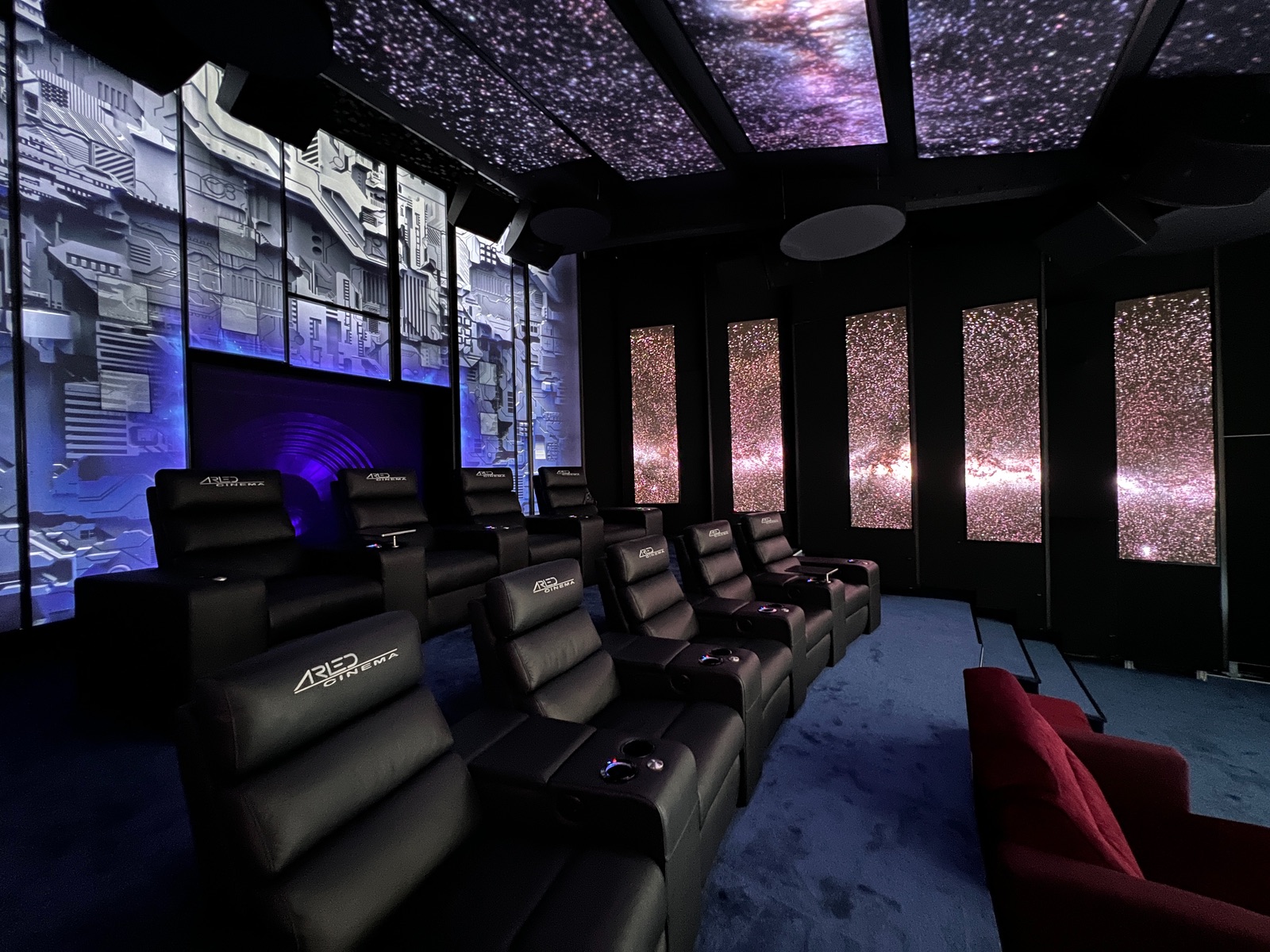

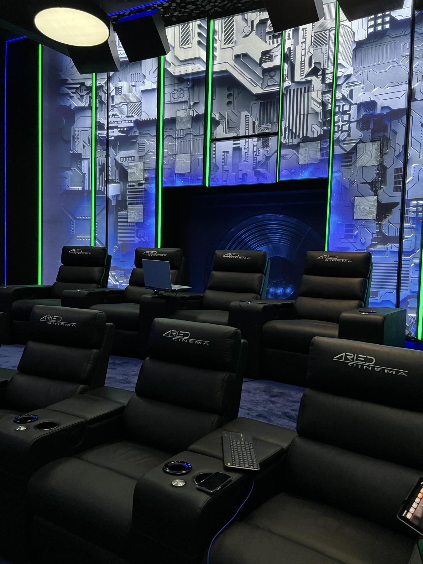

Re: Pro Cinema az otthonunkban
Par gondolat bennem is megfogalmazodott a latogatas alkalmaval de en inkabb csak a latottakra ternek ki.
Barco Freya plus nativ 4K rgb lezer projektor, hazigazda altal tuningolt objektivvel elenk tart 6500:1 on/off kontrasztot es 1000:1 ANSI kontraszt mellett 175 nit-et (51fl). En egy kisse kritikusabb szemmel figyeltem a vetitett kepet, 6m vizszintes vaszonszelessegre nem egyszeru dolog egy 1” koruli DMD kepet felnagyitani, teljesen mas tarul elenk mint amit varnank ennyi penzert de nem lehet ra rosszat mondani. A kepen nem fedeztem fel kromatikus aberaciot, konvergenciat sem eletlenseget. Tokeletesen volt beallitva a konvergencia is a motoros vezerlessel.
Masik gep egy Christie 3chipes rgb lezer rezegtetett 4k gep. Erdekes ,hogy nem lattam felbontasbeli kulonbseget a rezegtetes hatranyara. 200nit(58fl) amire kalibralva volt, szinten tuningolt objektivvel 10000:1 on/off kontraszt amit prezentalt. Szinter lefedetseg mindket DLP projektornal 90% BT2020. En ennel a tipusnal mar lattam az aberaciot, beszeltem a hazigazdaval errol a jelensegrol es o is raerositett arra a gyanumra h az objektiv limitalja ekkora feluleten mar ezeket a vetitoket.
Mindket geppel megneztunk jo par jelenetet, remekul teljesitettek. Dinamikus, jo mozgasmegjelenites es gyonyoru szinek jellemeztek a latottakat. Tone mappingot madVR Envy szolgaltatta ami mellett egy epitett HTPC is hadrendbe volt egy idoben allitva.
A led fal ami nativ 5K pixelnyi megvalositasban lett felepitve a hazigazda fo profilja. Sajat kivitelezes eredmenye amit lathattunk. Nehez megfogalmazni es leirni a latottakat!! Teljesen egymastol fuggetlen pixelvezerles, mukodesi elve mint egy oled. Elessegben ahhoz tudnam hasonlitani mint ha egy 4k monitor ele beulsz 0,8-as nezesi tavolsagba. BRUTALISAN lepipalta a vetitoket mindenben! Ilyent meg nem lattam! Ekkora feluleten ami 15m2 nincs mas alternativa ha a tokeletes kepet keressuk hacsak nem a penztartca szabja meg a lehetosegeket. Nem olcso mulatsag, 250000€ a ledfal es 50000€ a vezerlo amivel hajtottak. Sokat beszelgettem Andyvel a koncepcio es a kivitelezes minimalis mereterol mivel ha belegondolunk h a led mondjuk 1mm2, akkor hamar kijon hogy a minimalis instalacios kep szelesseg 4k eseten 4,1m szelesseget jelent. Megnyugtatott hogy van nekik kisebb leddekkel szerelt is, igy a minimalis telepitheto kepszelesseg 4k eseten nagyjabol 3,6m. Kertem ,hogy ha van ra mod vegye vissza a fal fenyeseget a projektorok szintjere, kicst visszavette de mondta h annyira nem tudja, igy 400nit volt az ahol legtobbet neztuk. Parszor volt 600nit is par jelenet erejeig es egyszer par masodpercig 1000nit.
Ennek a megjelenitonek teljesen mind1 volt mekkora fenyerovel mukodtettek, a fekete az korom fekete volt. Projektoroknak annyira nem allt jol 200nit kornyeke ezen a teren ha sotetebb jelenetrol volt szo, nem volt bekapcsolva dinamikus lezervezerles mivel az hazavagja a madVR ToneMappingot. Fekete szint atlagosnak mondhato volt a dlp gepek vilagaban.

Élménybeszámoló a MovieCore-ból
Március 15-én hívást kaptam egy német számról. Először nem akartam felvenni, hisz ünnepnap volt és úgy gondoltam, biztosan valamelyik német partnerünk… aztán előjött belőlem a munka hőse és felvettem a telefont… így utólag azt mondom, szerencsére.
A telefon túloldalán Andreas volt a MovieCore tulajdonosa. Felajánlotta, hogy ha van kedvem, akkor nagyon szívesen látna a mozijában. Gyorsan egyeztettük a lehetséges időpontokat és a választás erre a hétvégére esett. Szerettem volna ezt az élményt mással is megosztani, így rákérdeztem, hogy egy nagyon jó ismerősömet magammal vihetem e. A válasz igenlő volt, így el is kezdtük szervezni Csenelessel és a feleségével a kirándulást. Szállásfoglalás, helyi nevezetességek… a lányok is teljesen partnerek voltak ebben.
Először repülni szerettünk volna, de a folyamatos sztrájkok miatt végül úgy döntöttünk, hogy levezetjük ezt a pár kilométert. Aztán eljött a nagy nap. Krisztiánék már csütörtök este megérkeztek. Jót beszélgettünk, iszogattunk, aludtunk egy keveset, majd hajnali négy után kicsivel megindultunk a túrára. Az út relatív zökkenőmentes volt. 1100 km és 11 óra múlva aztán kicsivel 16:00 előtt parkoltunk le a szállodában. Az első délután és este városnézéssel és gasztronómiai kirándulással telt. Azonban már mindegyikünk nagyon várta a szombati napot… ami aztán el is érkezett.
11:00-ra mentünk a MovieCore-ba. Mint egy kisgyerek szenteste… kb. így tudnám leírni az izgatottságomat. Én végig kísértem a teljes mozi építését, rengeteg bejegyzést, videót, fotót néztem végig. Aztán egyszer csak ott állt előttem teljes valójában. Libabőr…
A tulaj kollégája barátságosan fogadott minket. Némi várakozás után előkerült Andreas is. Üdvözlés, ismerkedés, aztán gyorsan beszédbe is elegyedtünk. A mozi 6 hónap alatt készült el, amit teljes értékű tervezés előzött meg. Csak a tervezési fázis több, mint egy évig tartott. A végeredmény azonban magáért beszél.
Belépéskor egy bár részbe érkezünk. A legprofibb anyagokból épített bárpult, bárszékek… teljes luxus. A polcokon márkás italok sorakoztak.
A mozi előtt helyezkedik el a technikai terem, 3 darab rack szekrénnyel. A készülékek katonás rendben sorakoznak. Egyedül talán az ezüst színű Trinnov Altitude ami kicsit kilógott a sorból, de az is csak a színe miatt. Az oldalfalakon ledes moziplakátok, a mennyezeten éppen talán csillagos égbolt díszelgett. A tartalom egy gombnyomásra változtatható mindegyik panelen… cool.
A moziterembe lépve elakadt a lélegzetem. Akár egy zarándokhely. A mozi méretei házimozis szemmel óriásiak. Mintha egy kereskedelmi mozi VIP termében lennénk. A pódiumok elég magasak ahhoz, hogy kényelmesen lehessen használni minden sort, anélkül, hogy bárki feje akadékban lenne. A székek körül is hatalmas terek vannak, nyugodtan lehet sétálgatni. Igazán irigylésre méltó.
A 80”-os infra szub a hátsó falon, hát hogy is mondjam… nagyon beteg. Az oldalfalakon, hátsó falon, mennyezeten lévő impressziók nagyon ütősek. Alaphelyzetben egy fekete akusztikus szövettel bevont szobát látunk, de a szövetek mögött megbújnak a led panelok, amiket egy gombnyomással aktiválva egy pillanat alatt akár egy őserdőben, vagy akár egy űrhajó belsejében találjuk magunkat. Ilyet korábban még sosem láttam. De szerintem nagyon sokan nem. Az oldalfalakban elhelyezett led csíkok is nagyon különleges atmoszférát tudnak teremteni. A 6 méter széles led fal a front oldalon is megér néhány szót, de arról majd később.
Nagyon kíváncsi voltam erre a szobára, de leginkább a képre fektettem a hangsúlyt.
Hang
A teremben 2 hangrendszer van telepítve. Az egyik az ASCENDO Director széria, ami kifejezetten LED WALL-hoz lett kifejlesztve, illetve az ukrán MAG Cinema egyedileg, ebbe a terembe készített sugárzói. (összesen 96 hangsugárzó)
A DEMO nagy része az ASCENDO-val ment le, ebbe a rendszerbe van az infra sugárzó is integrálva. Egyedül a pódium készült fából. Ez egy úsztatott szerkezet. Az infra sugárzó nagyon jól megmozgatta ezt a szerkezetet. A blade runner elején a mélyhangokat az egész testemben éreztem. Hihetetlen érzés volt. Jó pár jelenet után azt lehet mondani, hogy a 3D hangzás is nagyon komolyra sikerült. Talán a legjobb atmos élményem, amit eddig hallottam. Ebben biztosan nagy szerepet játszik a hatalmas belmagasság.
Néhány jelenet erejéig átkapcsoltuk a MAG Cinema-t is. Ez kevésbé volt részletező, mint az Ascendo. Inkább volt nagymozis hang, kevesebb mélytartománnyal. Ebben a rendszerben nem ment a hátsó szub, így ez inkább volt almát-körtével hasonlítás esete. Ezért nem is fecsérelnék több szót erre.
Az ASCENDO-nak mindegy volt, hogy akciófilm, musical, koncert, vagy technikai demo… minden jól állt neki, a 80”-os szub pedig tökéletes kerek egésszé tette ezt. (a szub 2.4 méter átmérővel rendelkezik, a háza egymaga 15 tonna. Ezt a subot nem csak hallani, hanem érezni is lehet)
A szoba akusztikája nagyon rendben van. Nem emlékszem a pontos számokra, de azt hiszem, hogy az akusztika az oldalfalakon egy-egy métert, elöl 1,4 métert hátul szintén 1,4 métert vitt el.
Kép
A kép… hát ez az, ami minden képzeletet felülmúlt.
Tényleg nem volt semmi! A legtöbb jelenetet a LED falon néztük. A HDR-t 400 nittel, az SDR-t kb. 170 nittel, de ebből nagyon kevés volt. Andy időnként lejjebb, illetve feljebb vette a fényerőt. Nagyon jó, hogy van ez a lehetőség, mert így rögtön látszik, hogy mennyire fontos a fényerősség. A 200 nit fakónak és élettelennek tűnt, a 100 még inkább… Az 1000 nit telítettebb és kontrasztosabb volt, de az már a felső határ… 400-600 nit azonban kiválóan nézett ki. Ha egyszer ezt a fényerőt megtapasztalja az ember, nem akar kevesebbet! És egyáltalán nem bántotta a szemem semmi, illetve nem volt zavaró. Még csak közel sem. Ezeket a félelmeket nyugodtan el lehet felejteni…
És milyen képet ad ez a LED-fal! Gyakorlatilag tökéletes kontraszt minden helyzetben. Ehhez olyan élesség, amin már lehetetlen lenne javítani. És mindez 6 méter szélességben! 400 nit fényerő, végtelen kontraszt. Ezt látni kellene. Nehezen lehet elképzelni...
Később Andy átváltott a vetítőkre. Igazából több jelenetet néztünk meg oda-vissza. Hol a LED falon, hol a projektorral. A projektorok, hogy ezekről is essen szó: Barco Freya+ és egy optimalizált Christie RGB Laser 4K vetítő. A vászon egy 6 méter széles, motoros screen research szőtt felület volt.
Teljes kiábrándulás! Azt sejtettem, hogy el fognak maradni a LED fal mögött, de egyikünk sem gondolta volna, hogy ennyire durva különbség lesz. A LED fallal szemben a 3 chipes gép (egyébként önmagában éles képe) nagyon lágynak tűnik, a kontraszt pedig egyenesen laposnak. Az a véleményem, hogy a LED fal és a projektor között sokkal nagyobb a különbség, mint az egyes projektorok között, tényleg világok választják el őket egymástól! Aki egyszer látta a LED képernyőt, az nem akar mást. Alapjaiban változtatja meg a nézési szokásaidat. Legalább is ezt éreztem. Először azt gondoltam, hogy a mozi = projekció, de aztán szép lassan változott a véleményem. Azt gondolom, aki ekkora méretben gondolkozik, ott már a LED fal minden előnye előjön. A projektor objektívje ennél a szélességnél már eléri a korlátait. Pedig a vetítők is tudtak ekkora méretben 170 nit fényerőt, 90% BT2020 színteret és optimalizálva 9000:1 kontrasztot. Ezzel szemben a LED 95% BT2020, 400-600 nit fényerőt (vagy akár 1000), végtelen kontrasztot és olyan élességet, amit nagyon nehéz elképzelni…
Végtelen kontraszt… nagyon fényes objektum a fekete háttéren - tökéletesen megoldhatók a LED fallal. Egyszerűen nem látsz körülötte semmit. Ez valójában logikus, mert a LED fal felülete fekete (vagy sötétszürke), így egy ilyen jelenetben nincs reflexió. Egy vetített kép ezzel soha nem tud versenyezni. Nagyon, nagyon király! Az ehhez tartozó fényerő pedig, egyszerűen maga a csoda. A Valerian ezerszer látott nyitó strand jelenete beleégett a retinámba. Tényleg olyan volt, mintha ott lettünk volna a parton…
Andy szobájában van még egy különlegesség: az oldalsó LED és a mennyezeti panelek. Speciálisan készített tartalmakhoz ez egy nagyon szuper funkció, 3D-s játékokhoz valószínű még jobb... Filmeknél inkább egyfajta "high-end ambilight". „Parasztvakításnak” ok, filmezni valószínű kevésbé OK. Mindenesetre nagyon klassz, hogy egy gombnyomással teljesen más stílust adhatunk a szobának. Hirtelen a dzsungelben, a világűrben vagy a sivatagban lehetünk. A LED-ek olyan fényesek, hogy alig van szükség a mennyezeti világításra. De mennyezeti világítás is van. És az oldalsó ledcsíkok is nagyon sokrétűen vezérelhetőek.
Andy igazán szépet és korszakalkotót valósított meg ezzel a teremmel. Minden részleten látszik, hogy hatalmas tapasztalattal rendelkezik és tökéletesen tisztában van a beszerelt technológiával kapcsolatban. Érezhető, hogy évtizedek óta szerelemből foglalkozik házimozival.
a Movie Core valóban egy kivételes mozi a kép, a hang és a műszaki megvalósítások tekintetében. Egyszerűen félelmetes és egyben sokkoló.
Ez most inkább volt valóban élménybeszámoló. Azt a rengeteg technikai megoldást megjegyezni, sőt néhol megérteni sem sikerült, pedig a házigazda nagyon türelmesen válaszolt a kérdéseinkre. Látszik, hogy nagyon felkészült és hozzáértő minden témában. Legyen az technikai, vagy akusztikai kérdés. Végig nagyon barátságos és közvetlen volt. Nyoma nem volt a nagyképűségnek, és egy percre sem éreztem azt, hogy magas lóról beszélne. Jól mutatja az is, hogy kb. 3-szor köszöntünk el, mire végre elengedett minket. Mindig eszébe jutott még valami, amit szeretett volna megmutatni. Egy igazi házimozi őrült, a szó jó értelmében.
