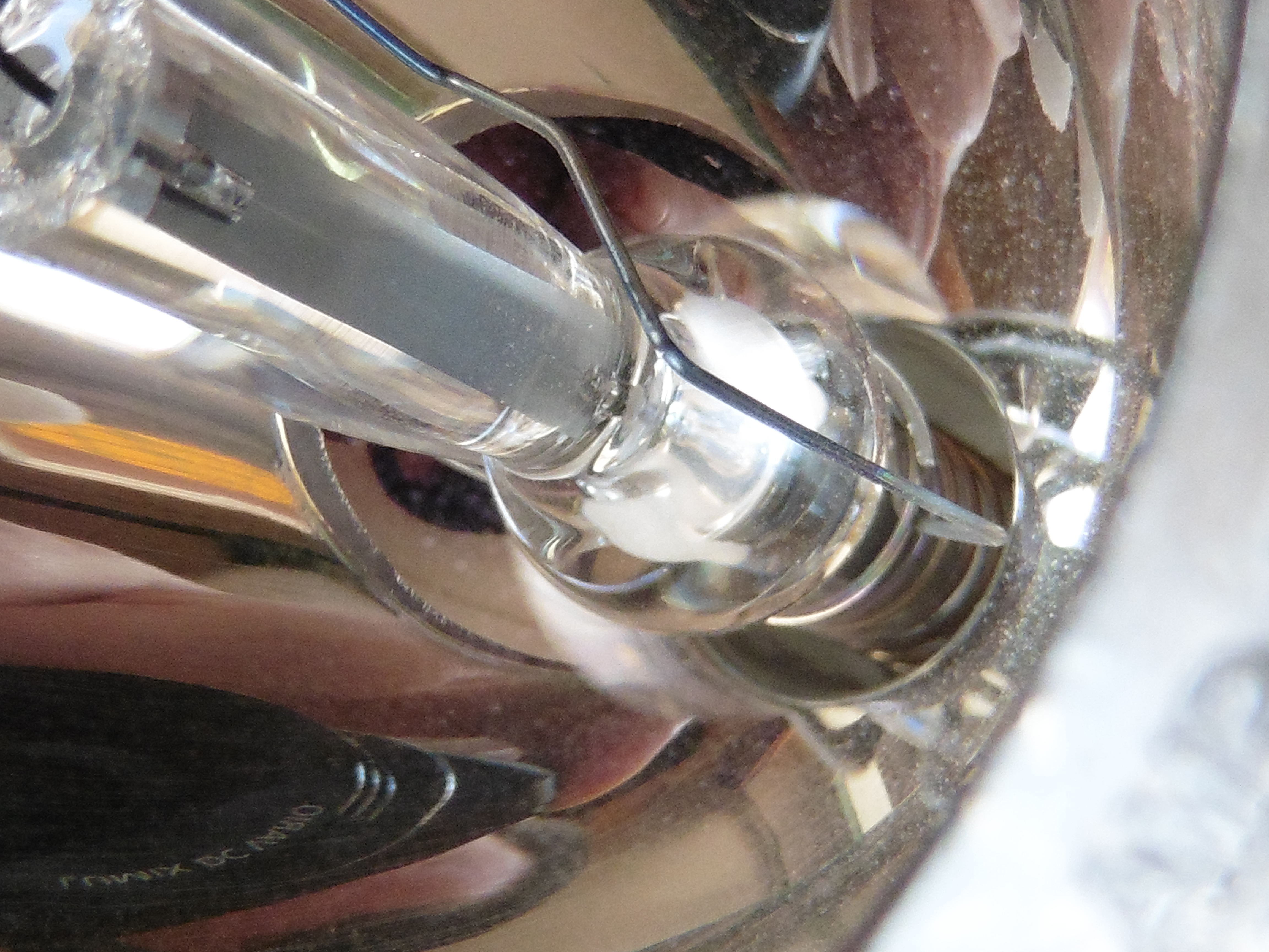

Re: Mindent a házimozi projektorokról és vásznakról, A-Z-ig
Egy új és egy használt (2542 órás) fényforrás fényképe.
Pontosan mi az a fehér kirakódás a fényforrás belsejében?
Megolvad az üveg vagy az elektróda "párolog" el és az rakódik ki.
Elvileg, ahogy olvastam olyan anyag van hozzá adva a fényforrásban lévő anyagokhoz amitől nem fogy az elektróda, csak az alakja és az elektródák közötti távolság nő.
