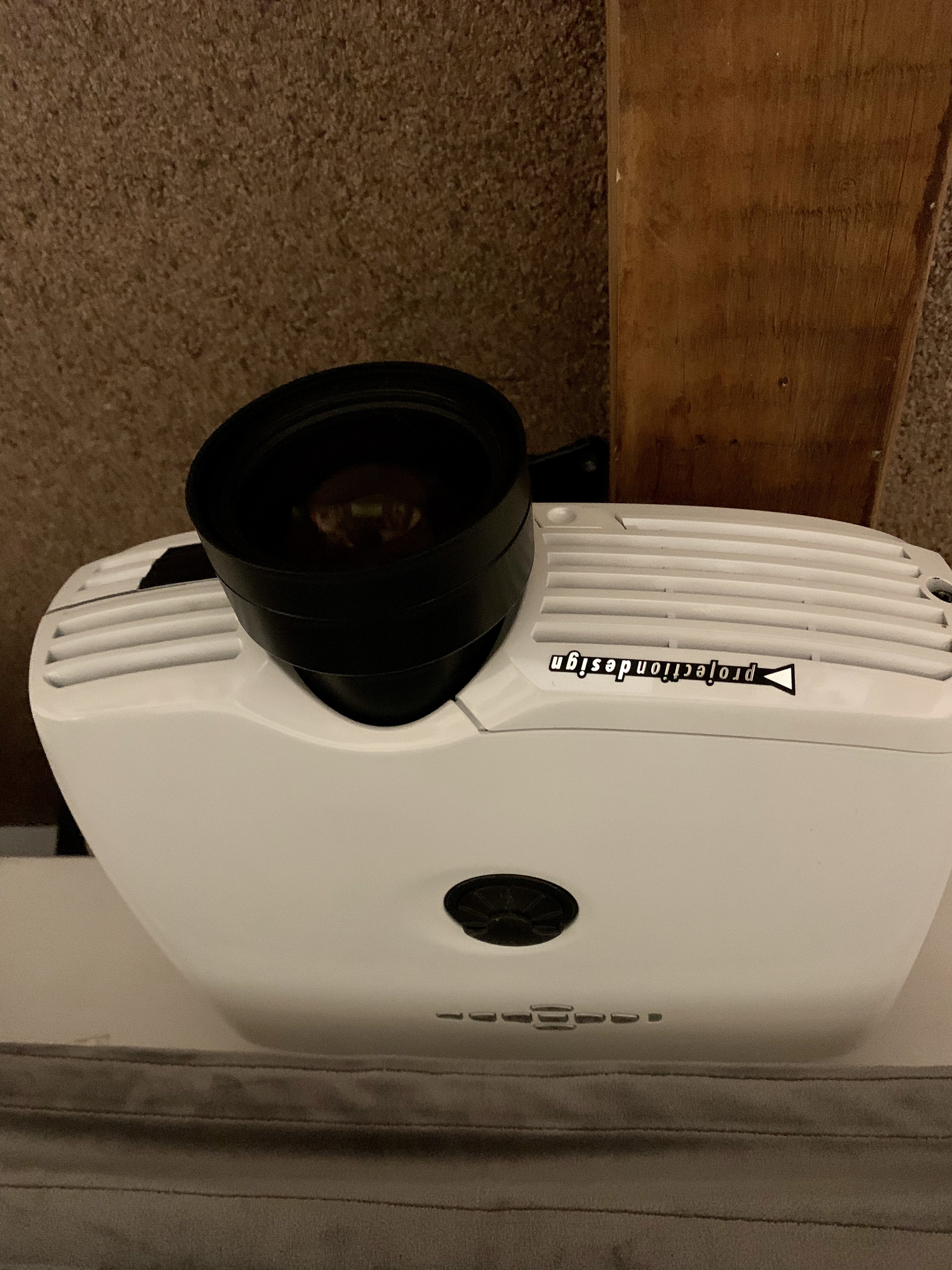

Nincs új modell, nagychipes gépekből csak a Barconak van házimozi dlp projektora. Van itthon körforgásban az a pár tucat használt régi dlp, szerintem 5-10 éven belül már csak LCD lesz.De mégis milyen kakiról beszélsz, amiből nem lehet várat építeni? Arról hogy egy korábbi generációs ledet kicserélnek egy újabb generációsra, mert a gyártási technológia azóta rengeteget fejlődött? Vagy hogy egy lámpát kicserélnek egy másikra, ami 30-40%-al nagyobb fényerőt tol ugyanazon áramerősség mellett? Ezt a gyártók egy laza mozdulattal meg tudnák tenni, csak anyagilag nem érdekük. Vegyél csak új masinát x évente, vagy vedd meg a nagyobb modelleket 1,5x-2x-4x annyiért. A fényerő és a kontraszt valóban nem minden. Csak majdnem

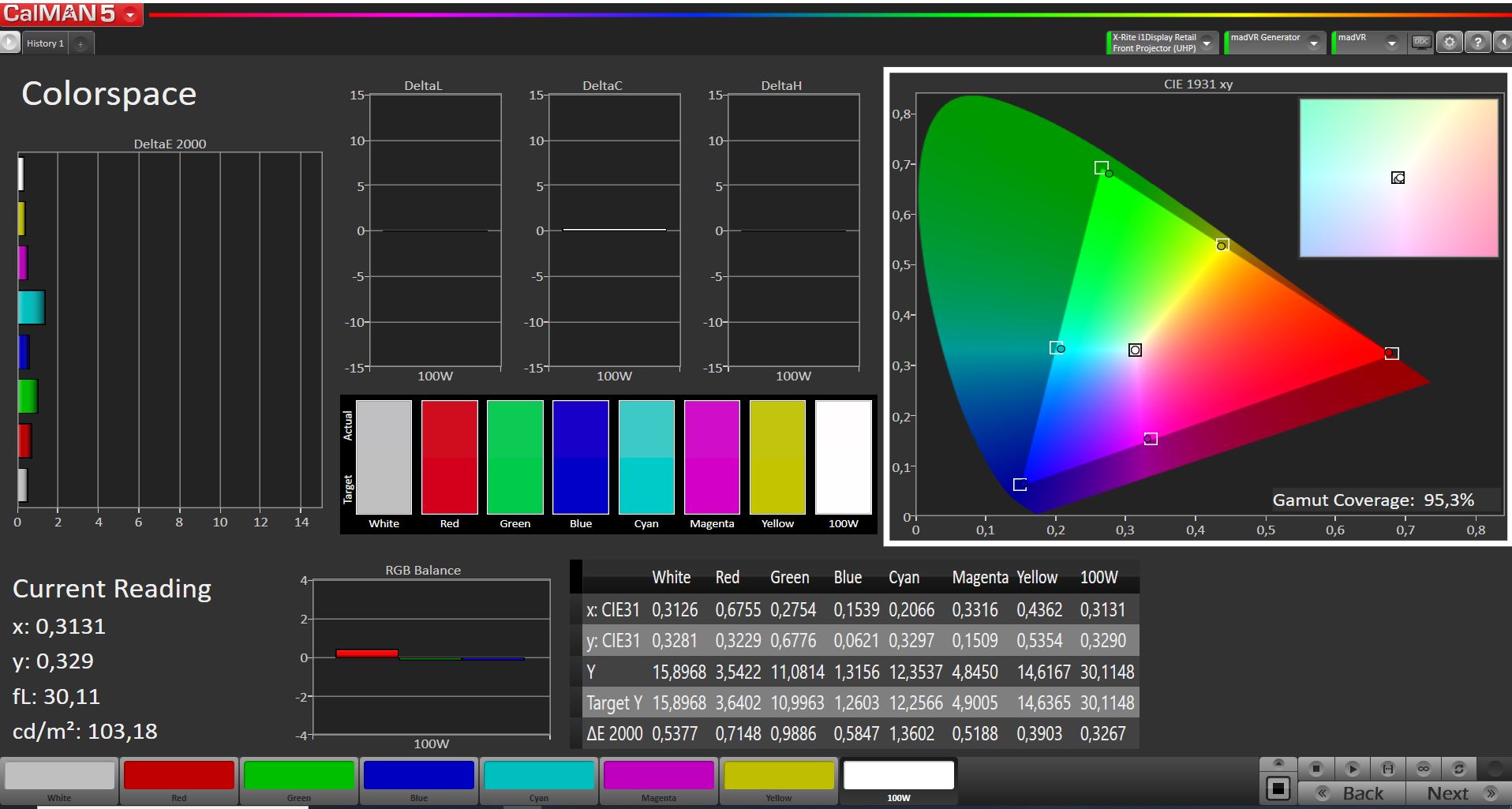

És hogy kicsit témába is vágjon:
Krisztián vásznán a takarítás után 116 fL fényerőt mértünk REC709 színtérre kalibrálva, teljesen nyitott írisszel a standard 1.4-1.8 objektívvel.
DCI P3 színtérre kalibrálva (a Yellow Notch Filter-t betoltuk a fényútba) 95 fL köszönt vissza a vászonról, ha jól emlékszem.
Sajnos takarítás előtt nem mértünk, így elképzelni sem tudtam, hogy mit jelent ez majd otthoni körülmények között. Még szombat éjjel aztán felkerült a helyére. Az előzetes várakozásomat nem váltotta be, ennek ellenére teljesen elégedett vagyok.
Kb 7-8% fényerő többletet hozott a takarítás, amit aztán egyből a kontraszt javára fordítottam.
Ez azt jelenti, hogy a belső íriszt 75%-ról 63%-ra tudtam csukni a konstans 30 fL-hez. A nativ on/off kontraszt kb 350:1-gyel nőtt.
A „csak” 7-8% fényerő növekedésre próbáltunk magyarázatot találni, de nem igazán sikerült. Elképzelésünk az, hogy akkora fényerővel vetít a gép, hogy egész egyszerűen átvilágítja a porszemeket, a szennyeződéseket.
A vászonra ebből a fényből „nem sok” marad. (Sokan ürülnének ennyinek)
A yellow notch filter 18%-ot visz el, a kalibráció szintén 25%-ot, míg a Pali féle tuning objektív is 25% fényerőbe kerül.
A végeredmény viszont beszédes, és számomra szinte tökéletes képet varázsol a vászonra. A madvr-rel kiegészülve semmiféle hiányérzet nincs, legyn 1080p sdr, vagy 4k HDR a forrás.
(Lehet, hogy az általam használt megnevezések nem teljesen korrektek, de nem vagyok expert a témában. )
Egyelőre csak egy gyors D65 beállításon vagyok túl. Egy 3DLut még tovább fog javítani a gép teljesítményén.

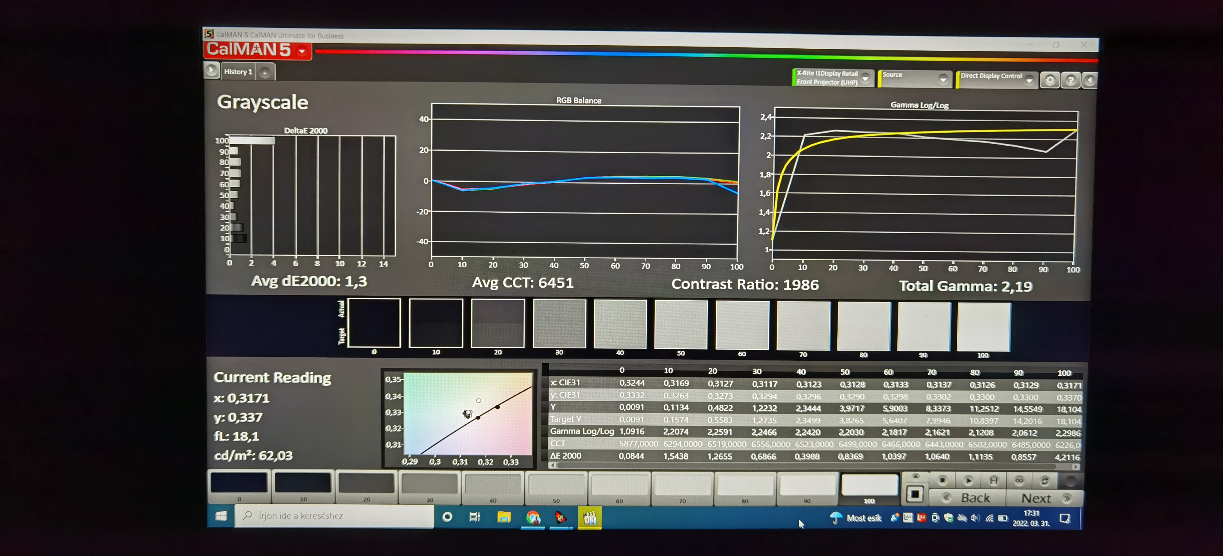

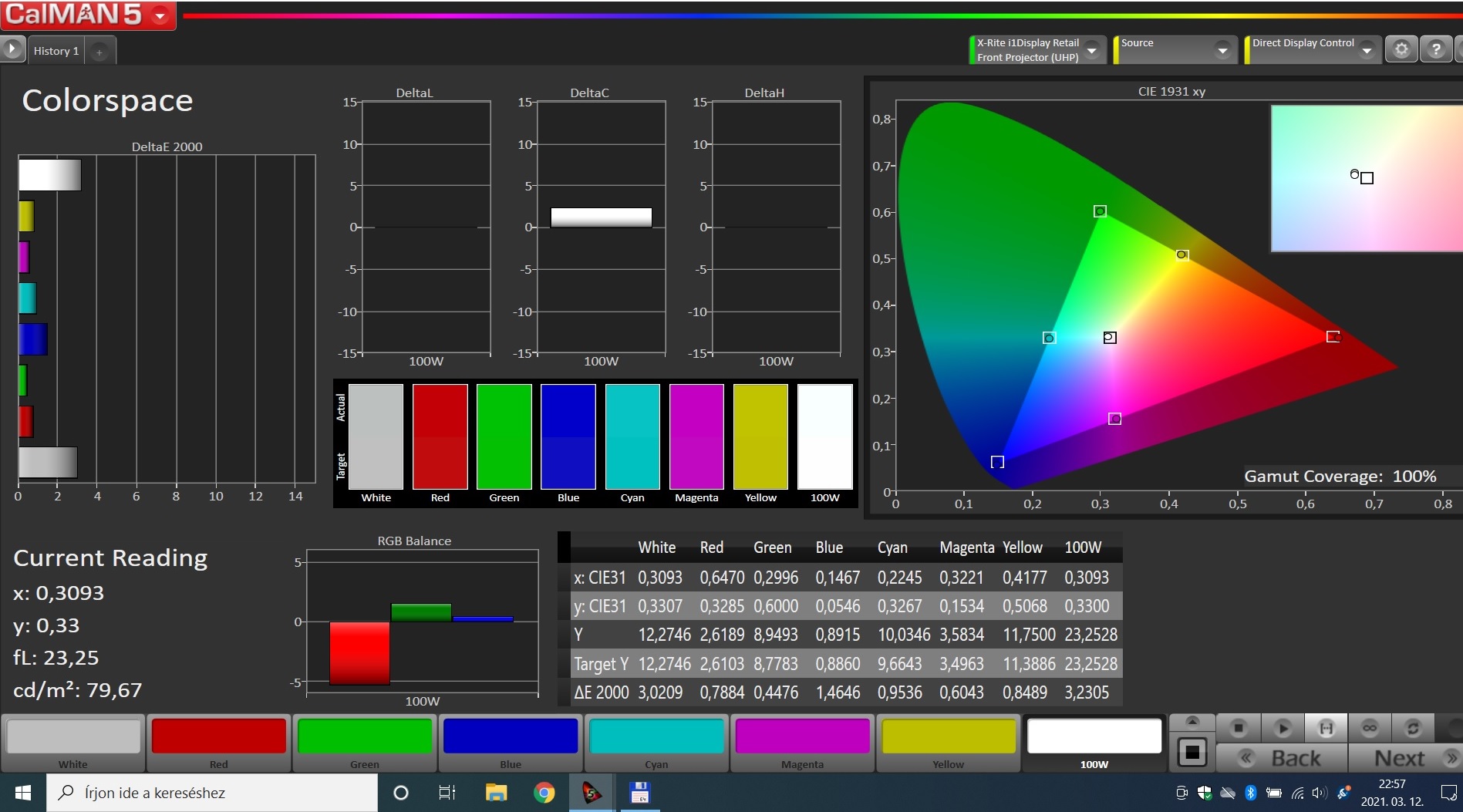

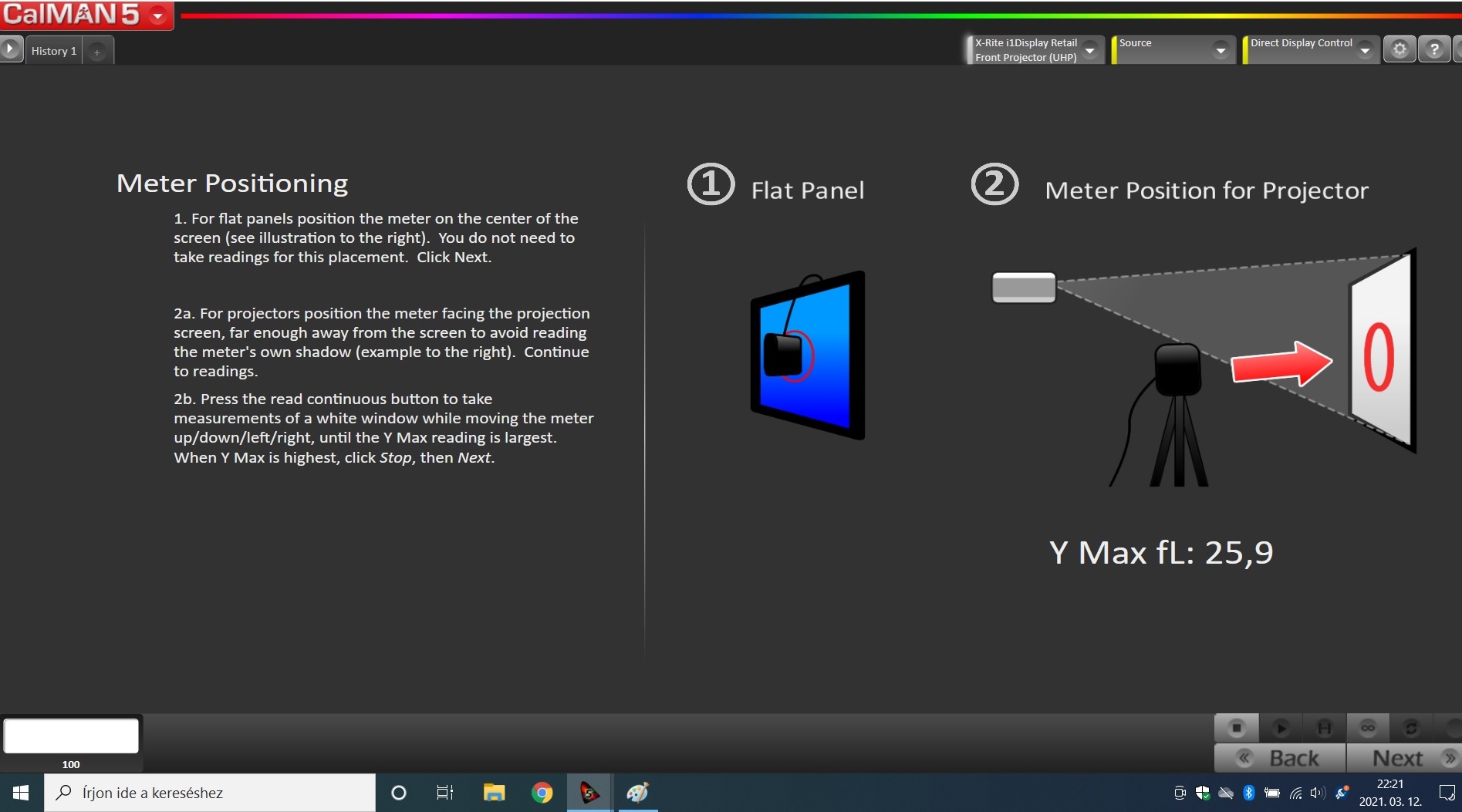

Re: Mindent a házimozi projektorokról és vásznakról, A-Z-ig
Ez meg egy Q750i kalibralas elotti fényerő, gyors feluletes kalibracio REC.709, DCI-P3, BT2020 szinterben.
Kalibralas elott 25,9fl majd utanna 24fl ugyan azon a vaszonfeluleten ugyan azokkal a ledekkel ugyan abbol a tavolsagbol megvetitve mint az FL32. Raadasul Runco fix iriszt alkalmaz amivel 2200:1 alapbol a kontraszt. Ezzen nem azt hangsulyozom h mennyivel jobb csupan jobb a DC4 dmd-nek koszonhetoen es fenyeroben is jobb a hatasfoka a meg tervezettség vegett.
Ez egy Runco Q750i, Q650i led blockja. Lathatod Pali miert kepes nagyobb fenyerore. Ebben a gépben a ledek elott kozvetlen egy gyujto lencse található ami osszeszedi és fokuszálja a Led fényének közel 100%-át, amit még egy plusz lencse tökéletesen a tüköralagút átlós pontjába (középpontba) sugároz be. Igy biztosítva a maximális fényességét. Ráadáskppen ítt nem kell trükközni a fényszenzorral, Runkoéknál csak a 3 led egyensulyára figyel ami állítható menet közben egy csavarhúzóval és 100% fehér vetítése esetény mérhető és 100% D65 állítható fényvesztés nélkül a gépnek.

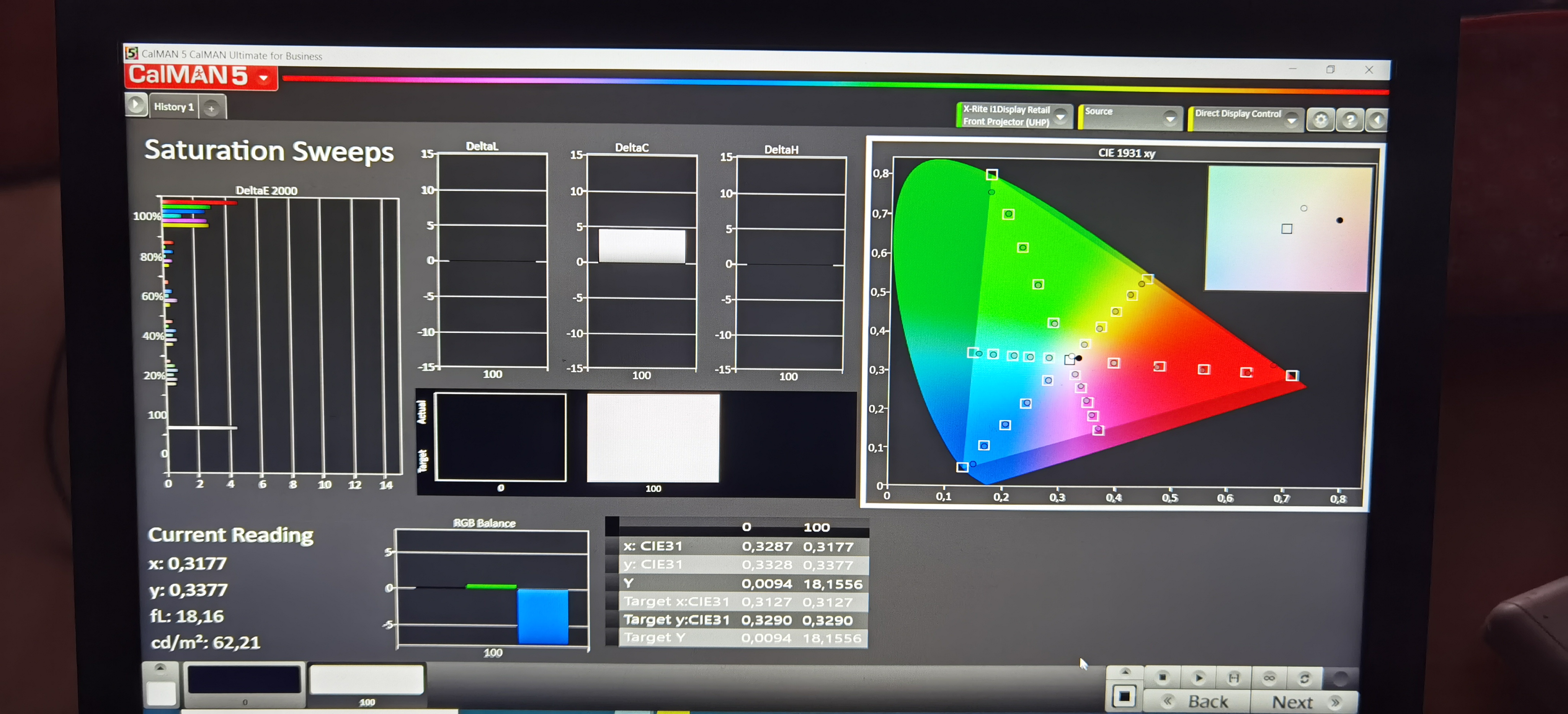

Nem kotekedes keppen de legalabb egy ilyen meres az ami elfogadhato. Ez kb mindent elmond a gepedrol es fotot ugy keszitsd h mindig a feher szinen alj.
Ez egy fl32 nalamlegmodernem Lumimus ledekkel, B2020 szinterben egy kicsit zarva az iriszen h legalab alulrol megnyalja 2000:1 kontraszt erteket. 101"( 226x127) gain 1.2 vaszon feluleten. Teljesen nyitva 20fl es 1500:1 konzraszt. Lehetett volna tökéletes D65-re is kalibrálni de akkor még ennyi fényerőt sem ét volna el.
3m szeles szott 0.9-es vasznon ha valoban teljesen kizoomolva tortent a meres 16,5fl tarsasagaban akkor annak a gepnek valóban gyarihoz képest kozel 3x fenyerovel kell bírnia.
Pali.
Mint emlitettm a Sim2 mico vizzel hutott ledeket hajt. Egy ilyen vizhuto rendszer kiepitese hazilak a Prohardver oldalrol nagyjabol 40000ft. 240es radi 2*120mm ventikkel, pumpa tartaly kombo, es 3db legolcsobb rez cpu vagy gpu block. Gondolom egy pc kukazott tapegyseg ingyen is beszerezheto h fuggetlen legyen ideiglenesen a hutes a projektortol. 2000-es vizes csiszoló papir, felpolirozod vele a ledek hatuljat, cpu/gpu blockot is. Ez hoz kb 5-6c erteket ami a hoatadason elvesz. Elsore paszta de ha tutira mesz akkor folyekon fem! A Micoban 120mm-es radi kiszolgalja a PT 120 ledeket. Igy a hatasfokod sokkal jobb lesz cserebe hangtalanul. Az fl32 nem ledes gepnek lett tervezve ezz te is latod, lampak ki es bedobtak a 3led blokot meg a maghajtasukat melle, maradt alul a nagy venti a ho elszivasanak. Nem vittek tukzasba a hutest. Namarmost a laszivas/elszivas hatasfoka nem tul jo, peldakeppen egy Runcoban direktbe 140mm-es venti csak a ledek bordafeluletet fujja.
Ha ezt a megoldást vegbeviszed garantaltan a maximum fenyesseg fog kijonni a vetitodbol.
Pali.
