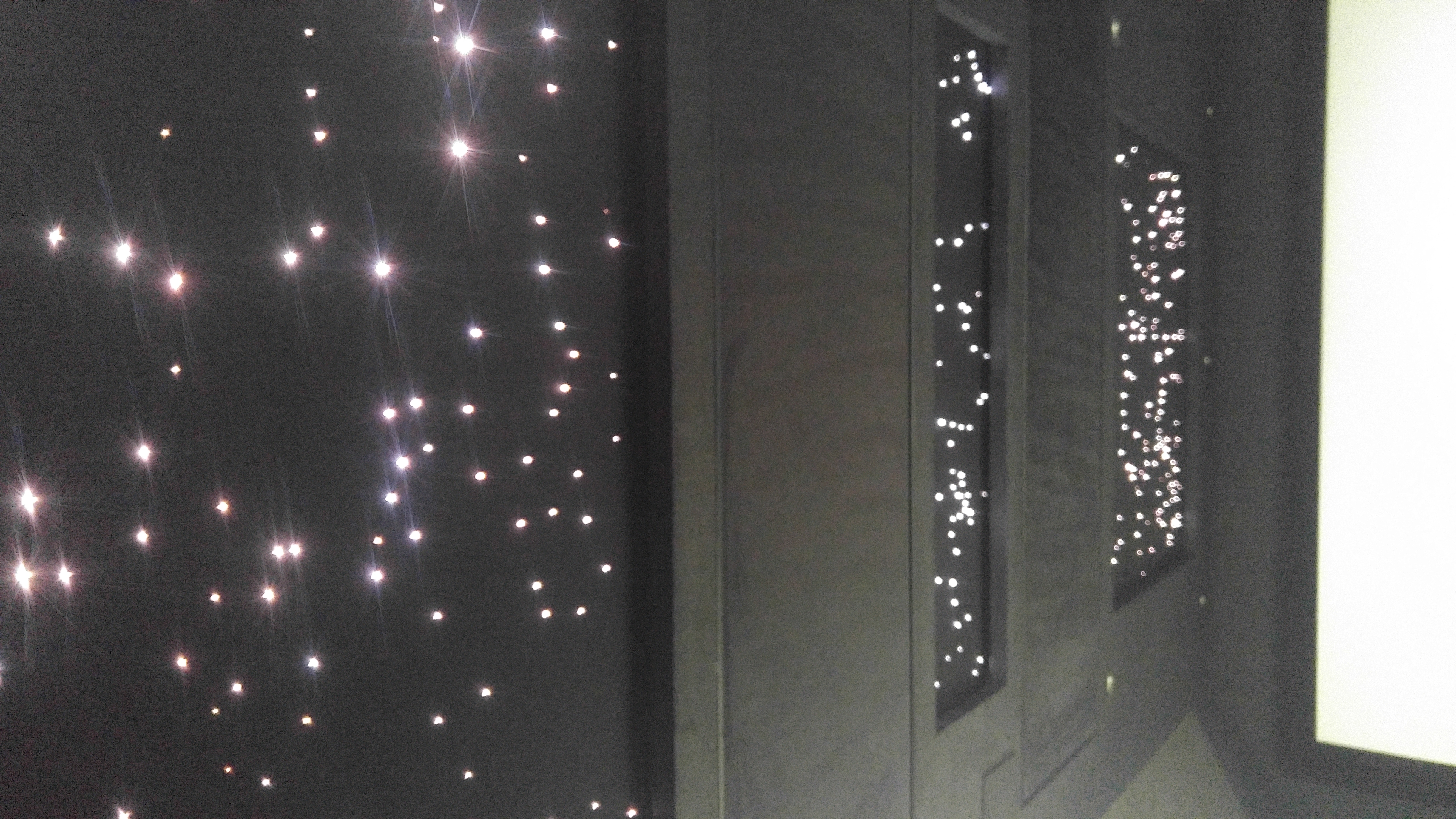

Tegnap délután látogatóban voltam Avglas fórumtársál. Természetesen a mostani helyzetre való tekintettel, betartva a kötelező biztonsági előírásokat.
A dedikált moziszoba a tetőtérben található, az oda felvezető lépcsőknél már printelt mozis képek hívják fel magukra a figyelmet. A lépcső tetejénél szemben van a mozi bejárata. Jobbról egy kicsi szauna, balról meg egy fürdőszoba található. Utóbbi azért is említésre érdemes, mert itt kapott helyett a natív 2.37:1-hez képarányú Barco Optix. Ez igazából egy kényszer megoldás miatt került ide, a moziszobából nem tudta ugyanis megvetítení, a 2.8m széles cinemascope, oldalró maszkolható vásznat(ami valaha évekig nálam teljesített szolgálatot, szerettem nagyon). Viszont minden rosszban van valami jó elven, így viszont bent a moziban szinte 0 a vetítő zaja. Mielőtt valaki elkezdi csóválni a fejét, hogy mi a bánatot keres egy vetítő egy fürdőszobában, azt megnyugtathatom, hogy tökéletesen megoldotta a párától való védelmet a házigazda. Egy zárt dobozban van ugyanis a vetítő, ami használatkor 3 oldalról is nyitható, igy kellően tud szellőzni működés közben. Ha viszont minden oldala zárva van, akkor nem tud a pára behatolni, amire egyebbként különben sincs sok esély, mivel nagyon ritkán van csak használva a ház eme zuhanyzója.

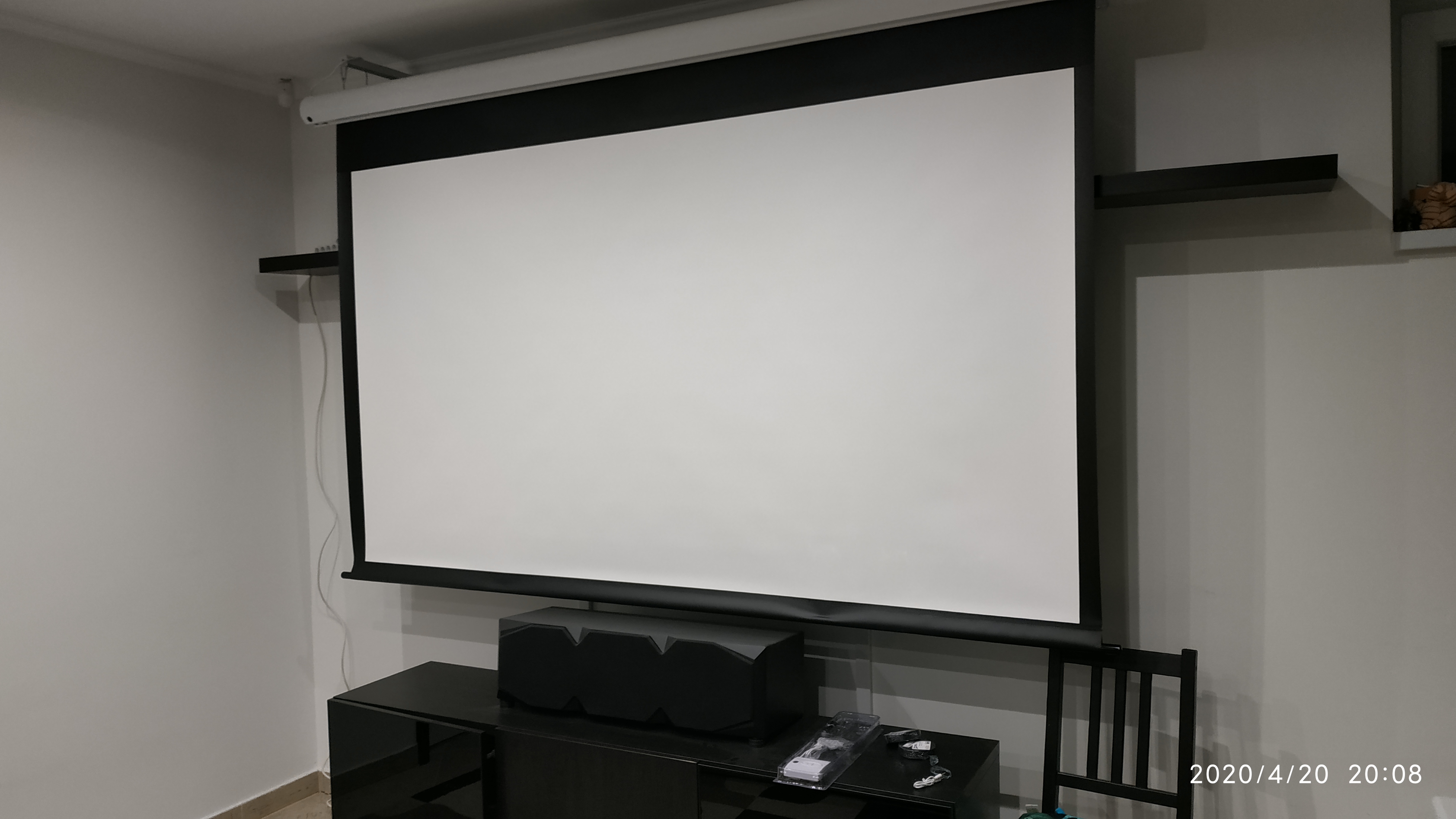

Tegnap megérkeztek az új játékosok
Szeretném megköszönni mindenkinek akik segítettek a tapasztalataikkal, ajánlataikkal, véleményükkel és a kiválasztással
Pár gondolat a telepítésről:
A nappalis megoldás továbbra sem teljesen jó megoldás erre a hobbira. De sajnos sokan ott műveljük egyéb okok miatt... Sok a megalkuvás, kacifántos megoldás stb. Rengeteg mérés előzte meg a kiválasztást a felszerelhetőség miatt is amint azt mindenki látja. Mindenhol el kellett férni a vászonnak. Klíma, oldalfal, konzol, polcok (az asszonynak) és egy rakat egyéb tényező :) De meglett az eredménye. A végállást még be kell majd állítani. Viszont van egy szuper funkciója a vászon távjának mégpedig az, hogy triggerként tud működni, így nem kell kivezetékelni ezt is. Ez is egy szempont volt a választásban. Nekem ez nagyon bejön. Egy kis kábellel össze kell kötni a projival és a jelet ő küldi a vászonnak. A másik szuper dolog, hogy a felszerelésnél a vászon teteján lévő rögzítési pontok egy sínben mozognak (csúszkálnak), így a rögzítés ésaz utána állítás is nagyon egyszerű és ha a konzolok nem is férnének el szimmetrikusan, nem gond, mert csak arrébb kell csúsztatni és kész. Ez sok vászonnál hiányzik, pedig nagyon nagyon jó dolog ott, ahol gondok lehetnek a pontos elhelyezéssel.
A projektor telepítése még várat magára, mert keresem az ideális helyet. Plafon kizárt, ezért valószínű egy oldalfali karral oldom meg. Ahova már kivezetékeltem addig nem tudom ezt a projit elvinni, mert túl messze lenne és a kép már nem férne el a vásznon. Na ez egy újabb gond lett már a legelején a tervezásnek, hogy akkor hogyan is tovább, ezért is nincs még mindig meg a konkrét helye. Egész jó a korrekciós lehetőség, ezért is itt lehet eléggé "pontatlanul" telepíteni. Addig mobil lesz a megoldás, de reményeim szerint a hétvégére már azt is lesz időm kivitelezni.
Pár kép akkor:
Pár kép akkor:

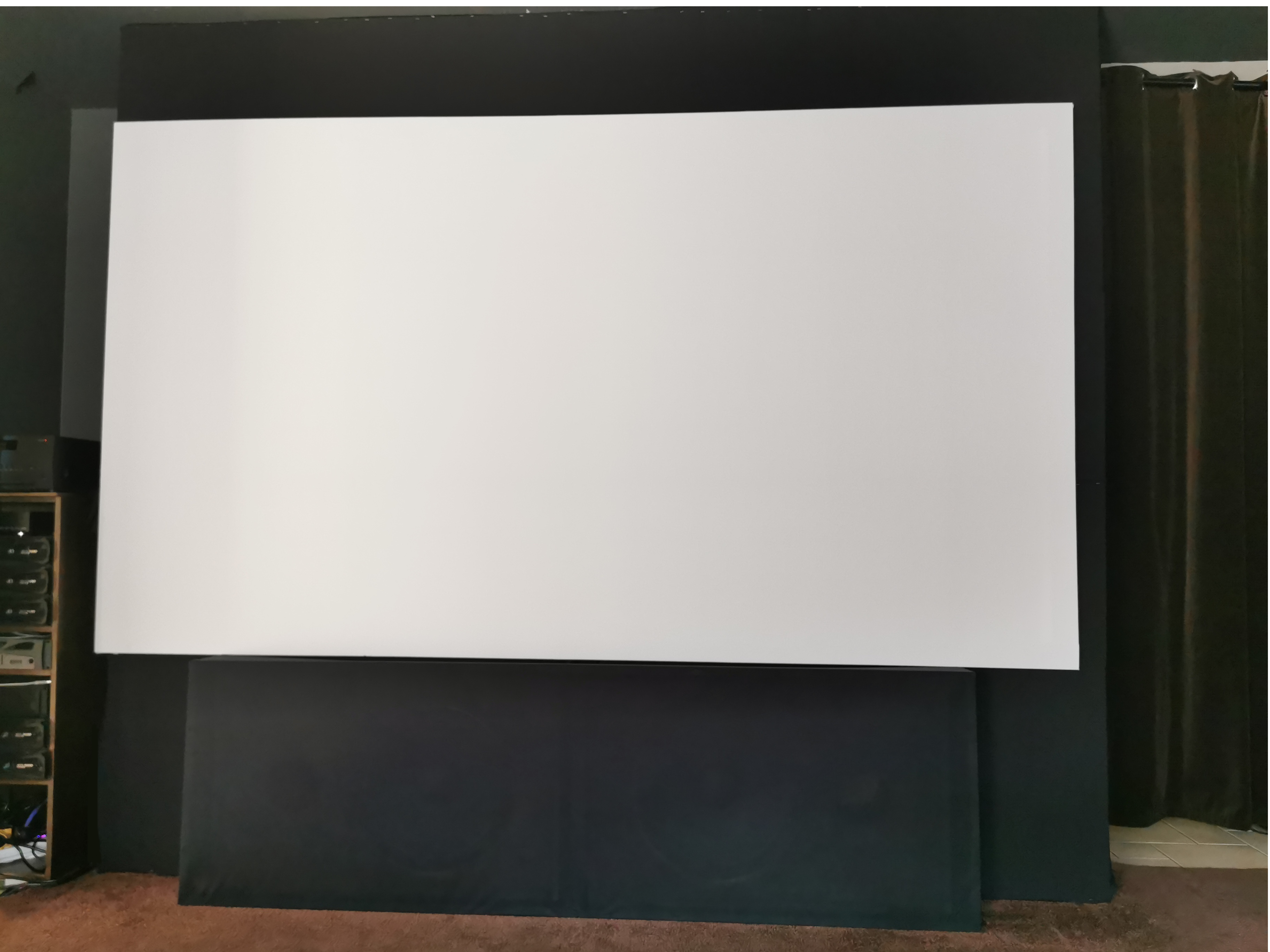

Mintha csak Den mester szavait idéznéd.onkyo607 írta: ↑2020.04.18., szomb. 08:07Ez az egész projekt azért jött létre mert a jelenlegi helyzet miatt húzódik a lakás átalakítás.Szóval itthon vagyok és felütött nálam a tehetetlenség és az unatkozás.TSanyi írta: ↑2020.04.17., pén. 21:00Köszi a képeket! Kíváncsi leszek mi lesz a tapasztalat a vászonnal. Vagy ha maradt anyag összehasonlítva thxfan Lumene-jéhez képest mit mutat.
Nem csináltál a vászonnak keretet?
Optikailag dob a képen, plasztikusabb tőle a kép meg kontrasztosnak hat azt olvastam valahol.. Próbáld ki legközelebb.
Jó lesz ez, csak csináld!
Valóban nem csináltam keretet mert nem ez lesz a végleges helye.
De amilyen feketéje és kontrasztja van nem kötelező a keret! Epson-on vissza is kellett vennem a kontrasztot.
Vetített képe szó szerint lefolyik a vászonról.Azt kell megszoknom hogy a szememnek és az agyamnak nyugtató egy film megnézése.Még a jót is szokni kell.
Képi részlet az előző vásznamhoz képest mint egy led tévénél. Hangilag az alsó tartományból 2db-t a felsőből 3-3.5db-t fog le.
Thxfan jövő hét elején jön hozzám.Majd megírja a látottakat és a hallottakat.
Most lépek mert a projektort még hátrább kell költöztetnem!![]()

Jó lett a frontoldal, gratula
Fogok majd menni, mert nagyon kíváncsi vagyok, sok minden változott nálad amióta ott jártam. Még a három centeres megoldást sem hallottam, az is nagyon érdekel.
Szerintem ilyen vászonanyag minta volt annó nálam próbán, nem műanyag tapintású, hanem inkább rendes szövet szerű. Arra emlékszem, hogy minden szín szép volt, de a fekete valami brutál jó volt rajta.
Becsatolom a korábbi fotóimat erről az anyagról, nagyon hasonlónak tűnik:
