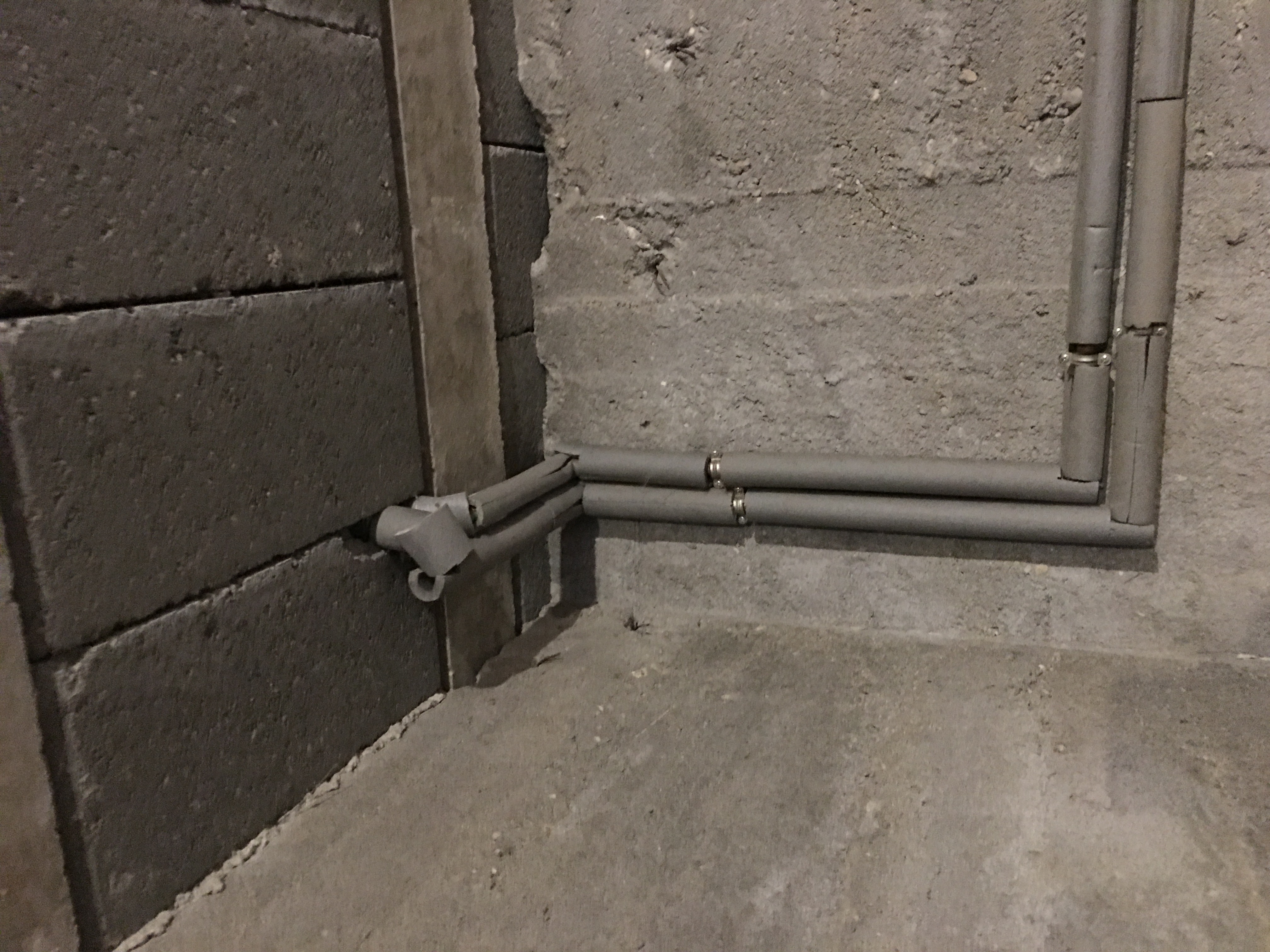

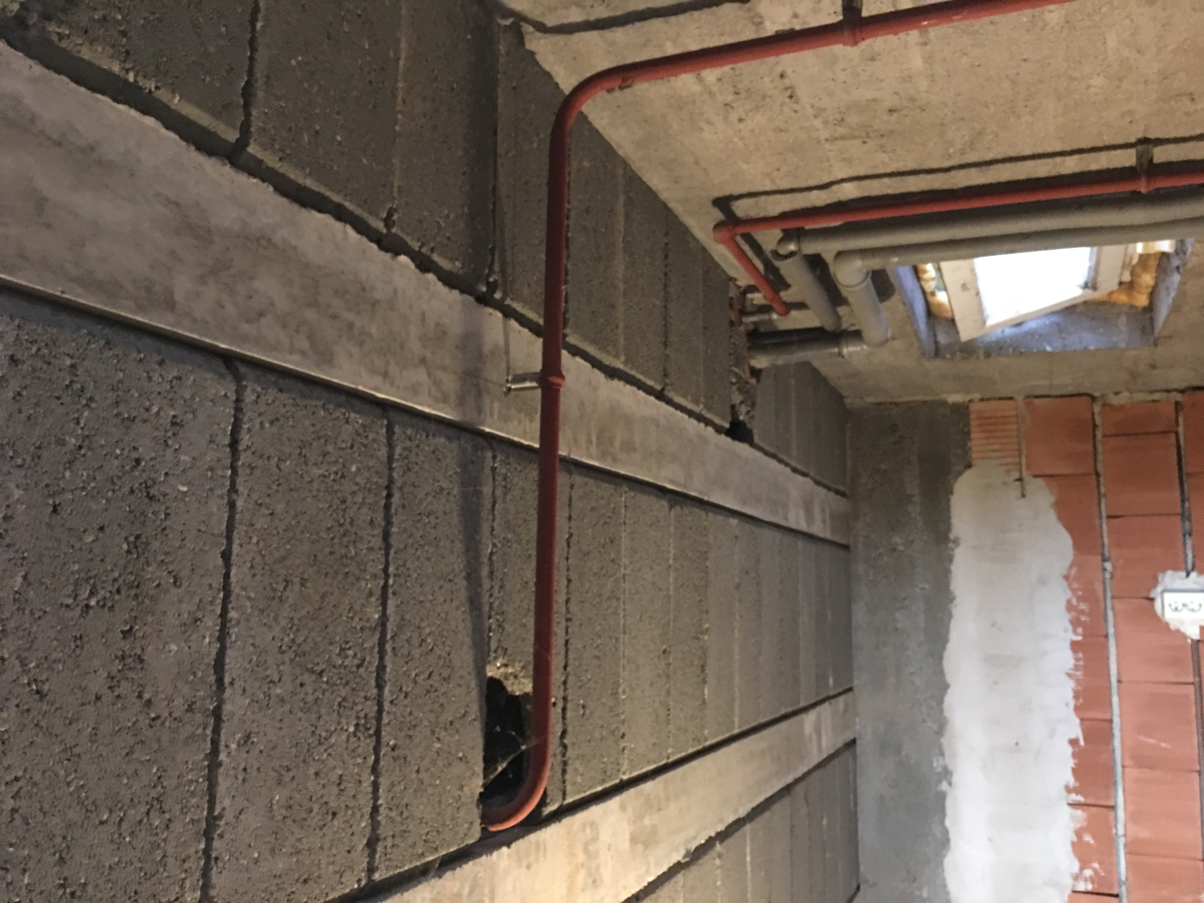

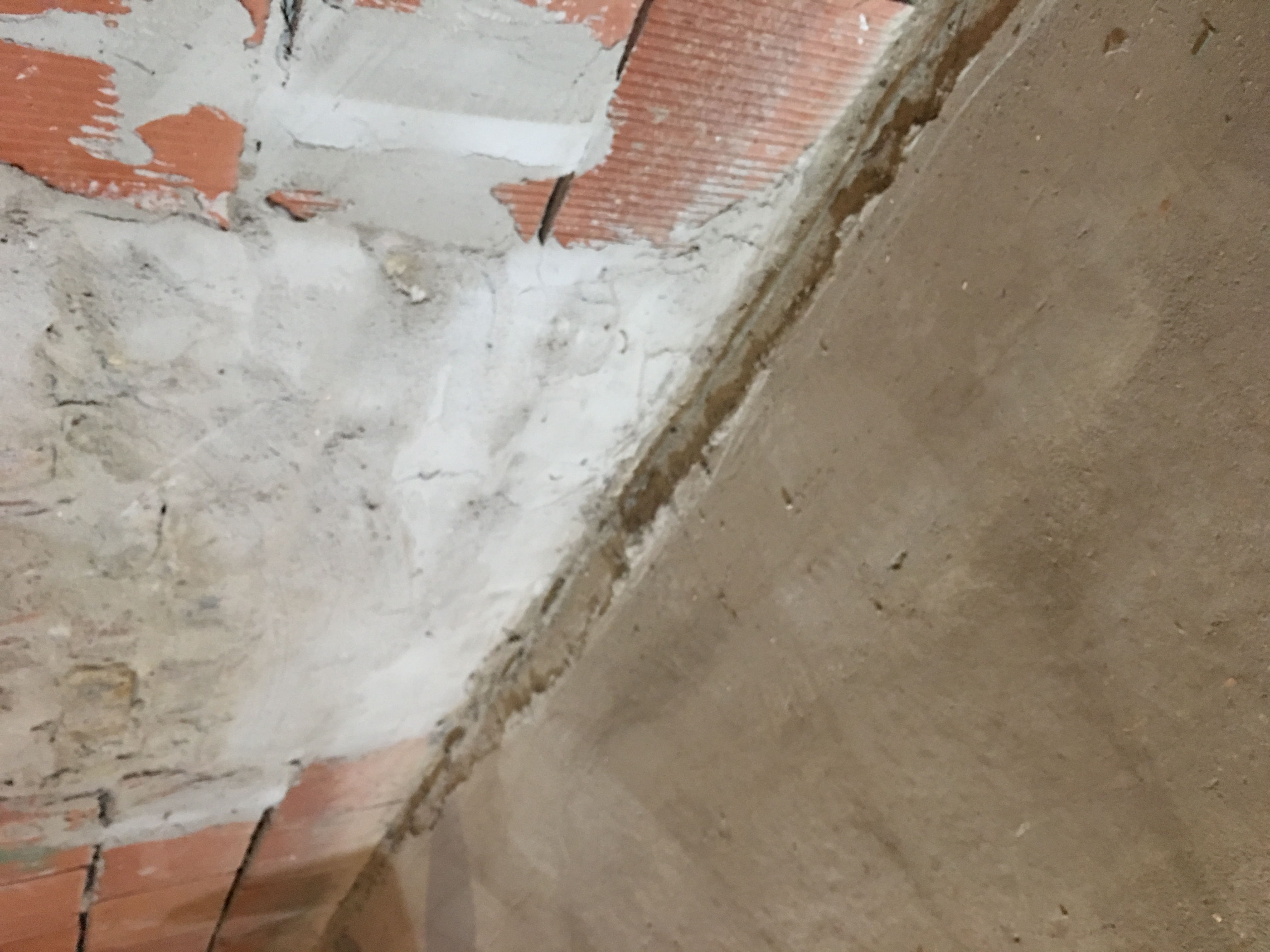

Ma elkezdtem a munkálatokat. Elösször az útban lévő beton darabokat kellett levésni, hogy ne legyenek útban a faváznak.
A képek elforogtak! Elnézést kérek ! Balra döntsd a fejed !
Majd szemrevételeztem az útban lévő csöveket. Ezzekkel meg fog gyűlni a bajom
Az utolsó két képen lévő cső miatt szerintem ugrott a második sor ülléssor
A mostani állás és fejvakarás
- IMG_4740.JPG (1.87 MiB) Megtekintve 4107 alkalommal

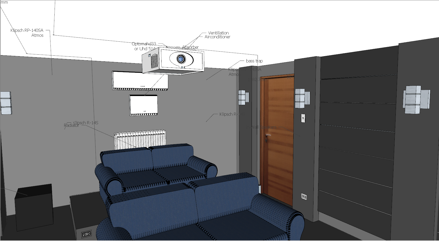

HaliCsutka írta: ↑2018.12.09., vas. 14:35A szoba méreténél a 737,1 nem tévesztés?![]()
Talán Hiccusz már írta, de ha már lesz előtétfalad, akkor a két szubot nem lenne érdemesebb oda betenni?
Ha még nincs meg a Klipsch atmos sugárzó, akkor itt éppen akciós:
https://extremeaudio.hu/klipsch-rp-140s ... irect_link
Jó ár, nekem is ilyen van és sokkal drágábban vásároltam - sajnos.
Az elektronikát hová és hogyan tervezed tenni?
Lesz esetleg vmi rack-es megoldás? Elférne.
A belső méretek : sz:374 cm, h: 612 cm és m: 230 cm lesz.
Ha 120-as vásznat akarok és 2 sor üllést, akkor már igy is a határon táncolok az ülés távolsággal. Ha még bentebb hozom valamelyik előtétfalat a szubok miatt, akkor a hátsó ülléssornak kakukk, vagy pedig visszamegyek 100 colos vászonra
Nehéz dió! Rack az pedig kint lenne a bejárat mellett a skiccen felül egy négyzet jelöli.
Milyenek az atmos hangsugárzóid? Megéri berakni? Sokat számit?
Köszi

A legfrissebb skiccek
