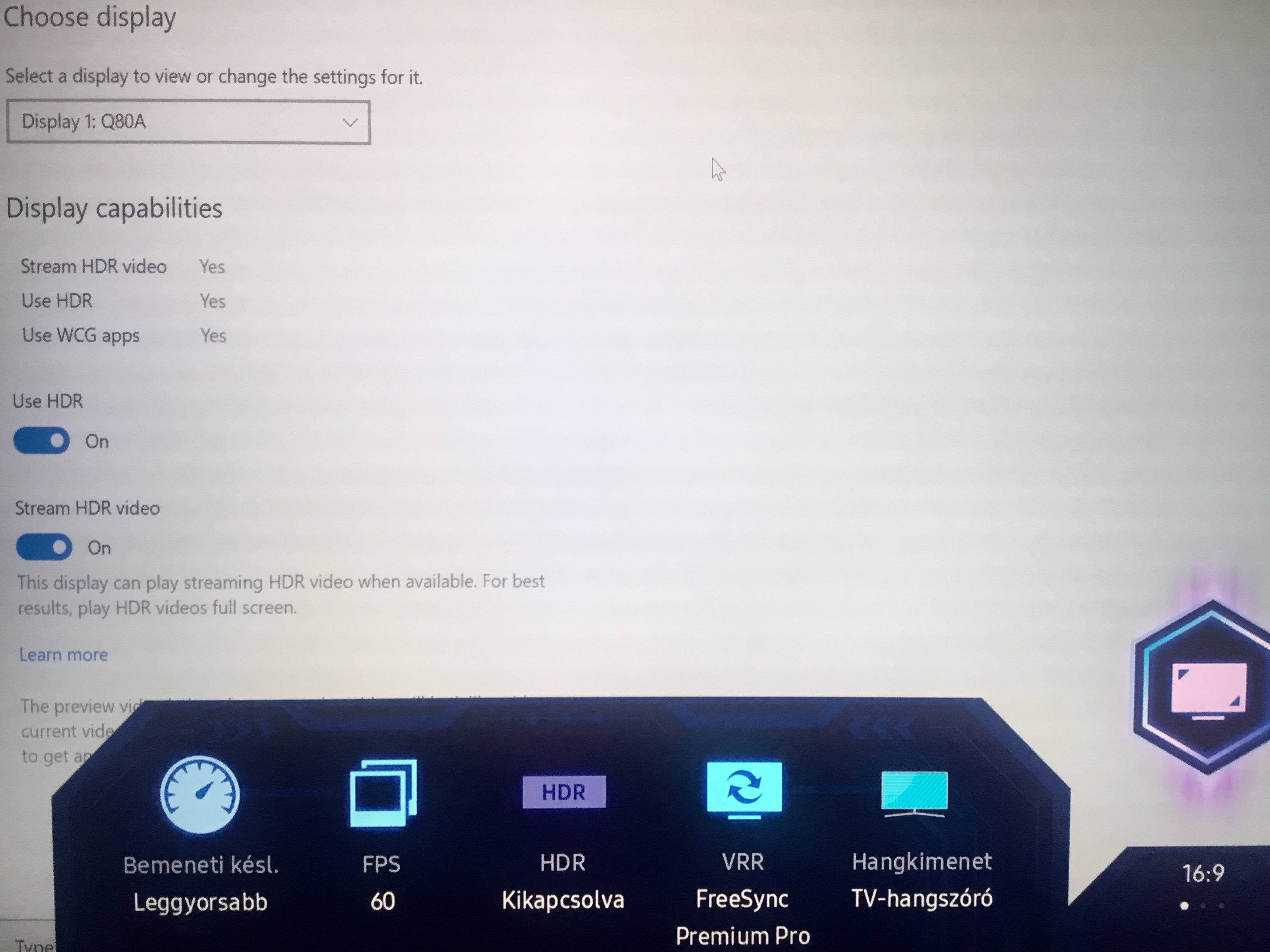

Ezeket irja. De ha bekapcsolom a tv-en a jatek modot akkor a Stream HDR video is Yes. Vagyis a windowsbana Use HDR-t kapcsolom be akkor van Stream HDR video: Yes. :)
Stream HDR video : No
Use HDR : Yes
Use WCG apps : Yes
És ha játék módban a Windows-ban bekapcsolod a HDR-t, akkor átvált a tévé HDR-re?
A tévéden (nem ismerem a Samsung menüjét) be van kapcsolva a HDMI porton a kiterjesztett mód?
Kiterjesztett mod bekapcsolva. Ha windowsban bekapcsolom a hdr-t akkor ezt latom es a kepernyo aljan az a tv hdr menuje es lathatod, hogy a hdr ki van kapcsolva pedig mindenhol be van kapcsolva. Es a kepernyo is sotetebb.
Use HDR : Yes
Use WCG apps : Yes

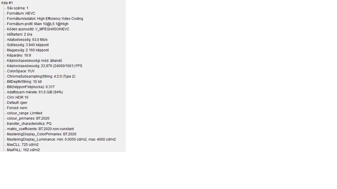

Kicsit lejjebb raktam egy képet a madVR HDR beállításokról. Ott kell átrakni 'passtrough'-ra. A madVR-t add hozzá külső szűrőként az MPC-BE-hez, majd állítsd be használatra. Ha megnyitsz egy videót, jobb gomb, szűrők, Edit madVR és ott a display menüpontban találod.
Sajnos sehogy sem akar HDR-ben kikuldeni tv-re a fimet, barmit allitok. sad.gif

Win 10-ben HDR lejátszás kikapcsolása minden fronton.
Nekem ez ment 1060-on is, 1660-on is. Az upscaling algoritmusokat nem írom, mert az mindekinek kártya függő. De nekem NGU-val is bírja a 1660 Ti HDR-ben. Ez inkább csak infó.
Nálam semmi mást nem kell állítani és küldi a HDR jelet. BT 2020-ban.
Szerk.: Talán még annyi, h full screen exclusive módot nem ajánlott használni, ha esetleg be lenne nyomva.
Köszönöm. Azt még leírnád, hogy melyik verzió a Win 10-ed? Azt gyanítom, hogy az enyém túl régi (1709-es) és ezért nem kezeli normálisan a HDR-t. Sajnos a Microsoft-nál nem találtam erről semmi konkrét leírást. Ja, még valami. Full RGB-t használsz HDR-hez (0-255), vagy YCbCr 16-235-öt? A pin infóban a 4k HDR-es fájlaimban 16-235 van és ha a madVR-t 'passthrough HDR to display'-ra tettem, nem csak a színek mentek el, de túl sötét is lett a kép.
