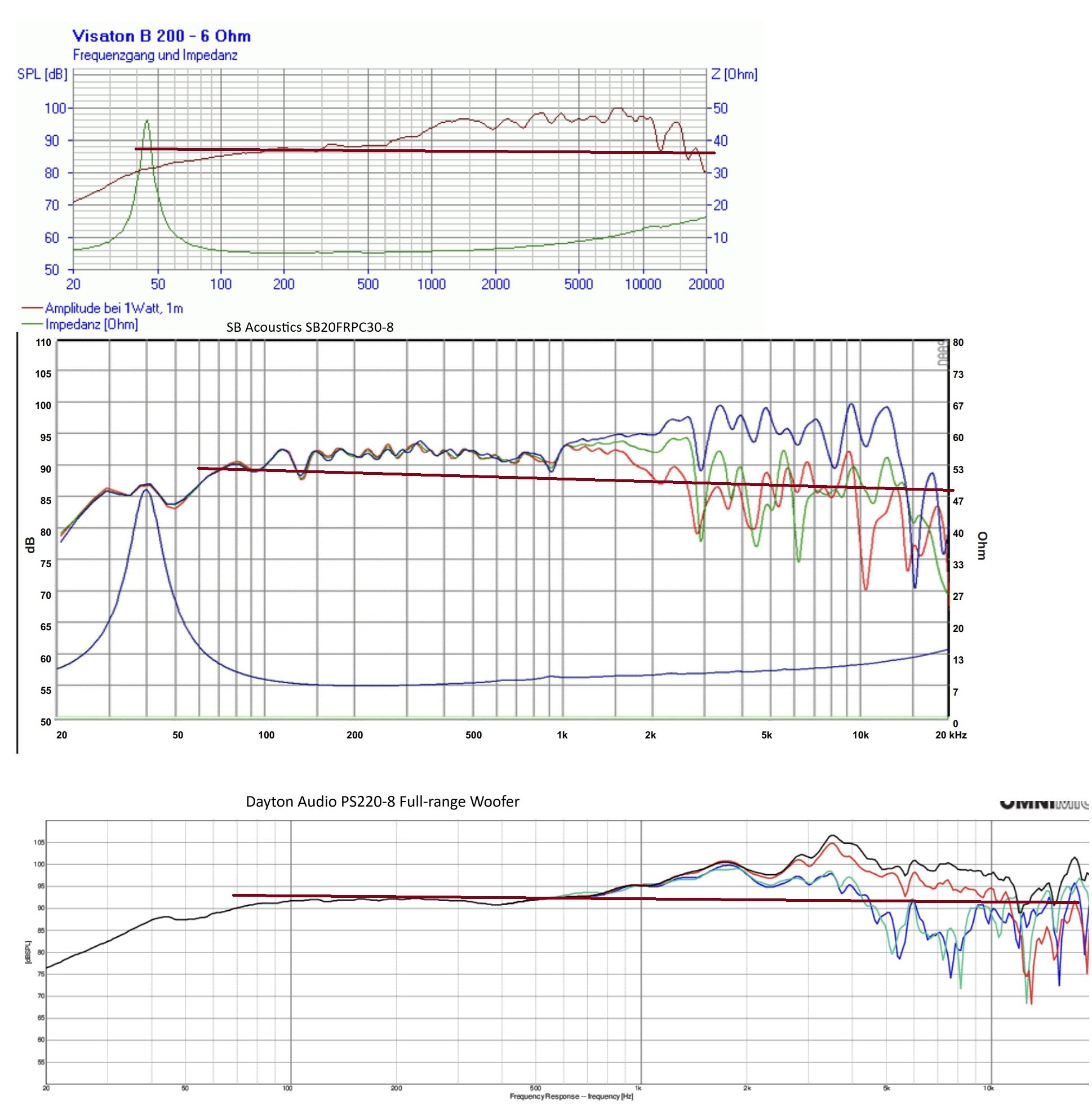

A felvetett SB Acoustics meghajtó nem olyan rossz, mint az ára sejtetné, viszonylag vállalható kompromisszum 30-35 literes zárt kabinetbe építve. De a szélessávú hangsugárzók hangzása megosztó, az ideálishoz közelítő pontszerű hangforrás jellegük kompromisszumokkal is jár, a csalódás megelőzésére építés előtt célszerű meghallgatni.
Hangra egy nagyon meglepően jó driver ez az sb szélessávú. szerintem vakteszten ha nem látná senki csak abból tudná megmondani egy kicsit tapasztaltabb hogy ez egy FR, hogyha kimegy ofaxisba akkor összeesik a tér.
30-35L ideális ha ki akarod használni a mélyfrekvenciás képességeit, de jelentős hangerőcsökenéssel jár hogy 35-40hz-ig kapj frekveciakiterjesztést. 10-12liter ad neki egy feszesebb hangot, 80hz környéke lesz az alja ami pont ideális még egy házimoziban mélynyomo mellé. 80hz alatti crossoverezést a szobák általában nem tesznek lehetővé amúgy sem, csak ritkább esetekben. és a “fizikai” frekvecia korlátja miatt, pici hatásfokot nyersz mélyben, javul a linearitás, a és kb 25W amit bír egy ilyen hangszóró a valóságban, ezzek Freespace-ben 93dB*25W=106-107dB peakekre képes ami igen 1m-re értendő de tudatában vagyunk annak, hogy szobában létezik roomgain tehát kb a 105dB referencia peaket tudja olyan 2,5-3m távolságból! és láscsodát igen tudja!!! ezek az elméleti adatok! a valóságban 12Literes zártban tapasztalatom alapján kb 108dB peak amire képes darabja! ezért is írtam, egyszemélyes mozira nagyon is alkalmas! amint 2ember van már a térérzet nem olyan lesz amilyen direktaxisba nyilván.
Pro-kontra érveket kell felhozni és majd az eredeti kérdező eldönti mit szeretne.
Én leginkább egy Mordorközeli ismerőstől ismerem ezt a Drivert nála egy 9.8.6-os moziban az összes hsz ez! a frontokba 2db van és aztaku…. amennyire a hangsugárzó épitéseknek ellentmond a dupla FR, éppen annyira jól működik. Ja es az biztos hogy olyan térérzet olyan szintű pozicionálhatóságot semmiven nem tudsz csinálni csak FR-ekkel. kompromisszumos a magashang minősége? PICIT, de minden más kárpótol!
szerintem megéri kipróbálni!
Csenelesnek meg csak annyit tudok mondani, ha katalógus huszár vagy teis akkor szerintem teljesen felesleges bármiről is vitáznunk!
Hangsugárzó épitésnél tervezésnél pont hogy nem a frekvencia átvitel a legfontosabb tényező! az huszadrangú dolog. ráadásul a nyers IB mérés közelről nem tükrözi a valós használati körülményekben lévő átvitelét a hangszóróknak.

A termékleírásból kimásolt görbe a hangszóró nyers átvitelét mutatja, hangdobozba építve más lesz az eredmény, valami ilyesmi:
Harsányságtól itt nem igazán kell tartani, más hibái vannak.

full range woofer.jpg![]()
Dominik
Lexicon MC-10, Emotiva XPA-2, XPA-3, B1, Arendal 1723 THX, 1723S THX, Sony 55", Benq W2000, Elite Screens Saker 100", Xiaomi TV Box, nvidia SHIELD TV PRO, Synology, Supra, Van-Damme Starquad, Furukawa, Vention,

Elmondtam a véleményemet amit tartok. Ez összvér megoldás, nem ajánlom főleg hogy L-C-R-t is ez alkotná.A grafikonon jól látszik hogy 1Khz-ig tök jó mind a három driver, utánna meg elég harsány lesz. Mit tudsz csinálni egy ilyen egybe driver frekvencia menetével? Egy koaxiálist legalább lehet hangváltózni, vagy digitális hangváltással a végfokban rendbe tenni a lesugárzási frekvenciát.Gyulai D. írta: ↑2026.01.01., csüt. 22:11Látom nagy "szagértő" lettél a témában, nem is értem miért nem kezdtél még hangfalépítésbe... Ha ennyire jól értessz hozzá akkor szerintem kezd el, hátha sikerül! Ajánlom figyelmedbe a SAL kiváló hangszóróitCseneles írta: ↑2026.01.01., csüt. 21:30Hát én nem tudom. Kikerestem 3db 8" fullrange woofert, az SB a legolcsóbb 50euro, viszon 250eurós Dayton Audio sem jobb. Én azért ezt jól átgondolnám, nyilván olcsó... a másik az ha a te igényeidet kielégíti akkor vedd. Ha van megfelelő DSP-vel megáldott Procid vagy AVR-ed akkor használható. Berajzoltam piros vonallal hogy milyennek kellene lenni a frekvencia válaszának a saját gyári mérésén. 80hz-től felfelé a közép magas tartományban 10dB vagy még több az nem túl biztató. Harsány lesz az biztos. Ha választanék akkor visaton vagy Dayton. Nem szűnik meg 15000hz-nál igaz h egy áráét 5db SB-t veszel.
Dominik
Majd elfelejtettem, ne butáskodj kérlek.
Emotiva-XMC1 Gen2, Emotiva-XPA5 Gen1, Wharfedale EVO 4.4-4.2-4.C, Behringer NX4-6000, 2db DefinitiveTechnology IW13, 2db DIY 15" Ported Subwoofer, Runco VX22i + ISCOIIIL , Runco Q750i + Prismasonic , Htpc + madVR ToneMapping + nnD 130" Hivilux Gain 1.2 CinemaScope vászon.
