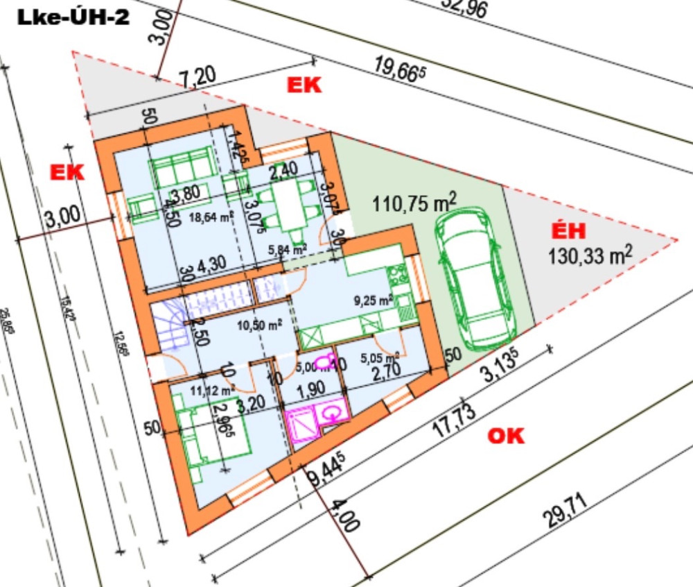

KisMarci
Hozzászólások: 1755
Értékelés: 537
Re: Akusztika a moziszobában
Szerintem a csapott jobb, mert nincs benne ajtó (ha jól értem a nappali bal oldalát).

Gyors kérdésem lenne. Tervezem a házamat méghozzá egy háromszög alakú telekre…
Potom pénzért sikerült megvenni, tudom nem ideális.
Csatolok kettő képet a lehetséges nappali alakjáról. Az a kérdésem, hogy akusztika szempontjából melyik a kevésbé rossz megoldás?
Tudom, hogy nem jó, de valamelyik mellett döntenem kell. Ferdén lecsapott, vagy szögletes végű legyen az étkező?
Köszönöm!
TCL 98p745; Marantz SR6014; Dynavoice Definition DF-8 / DM-6 / DC-5 5.0 hangfal szett; Klipsch R115SW; Onkyo BD-SP809; DUNE 4K; Audioquest madzagok
