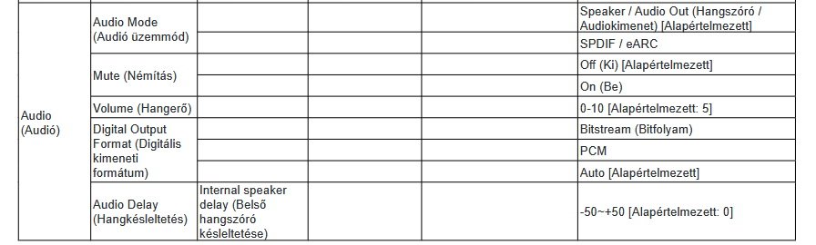

-KP- írta:
2025.04.08., kedd 09:57
lacy írta:
2025.04.07., hétf. 22:23
-KP- írta:
2025.04.07., hétf. 09:17
Ha spdif-re rakod a hangot akkor is némít? Én lehet írnék az optomának a helyedben.
nem dehogy..csak a hdmi vacakol
Értelemszerűen a projektorra gondoltam. Ott a táblázatban, hogy spdif/earc. Mi történik ha azt átteszed spdif-re, és a hangot muteolod?
áttettem de semmi
mute-olni nem lehet a hangot se kikapcsolni max a módot változtatni ahogy a menü képet látod lentebb

Hozzászólás Szerző: -KP- »
lacy írta:
2025.04.06., vas. 20:25
-KP- írta:
2025.04.06., vas. 19:57
lacy írta:
2025.04.06., vas. 19:54
A manual szerint van.
mire gondolsz? mert ebben nincs olyan
a kétféle mód egyike sem eredményez hangot egyik hdmi bemenetnél sem
lacy
Hozzászólások: 1467
Értékelés: 780
Re: Házimozi erősítők, processzorok
Hozzászólás Szerző: lacy »
-KP- írta:
2025.04.06., vas. 17:17
Mi történik ha kompletten némítod a hangot a proji audio menüjében?
optoma hang.jpg (48.18 KiB) Megtekintve 1191 alkalommal
lacy
Hozzászólások: 1467
Értékelés: 780
