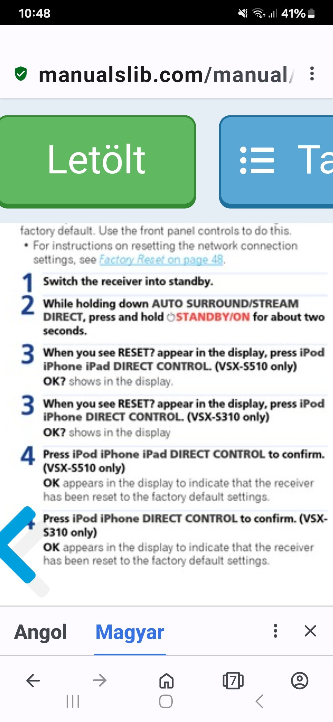

Re: Házimozi erősítők, processzorok
Igen, benyomva tartom az auto surround gombot majd benyomom a bekapcs gombot es tartom, de nemreagál semmit.
Szvsz, minden készüléken kell lenni visszaállításnak.
E szerint csináltad?
Szerintem!
Vettem egy Pioneer vsx s510 erositot es akartam egy keszulekresetet, de a kezikonyv szerint nem mukodik, valamint nem sikerul elérni hdmi outon az osd menut.
Lehet keszulekhiba hogy nem resetel vagy ilyen nincs?
