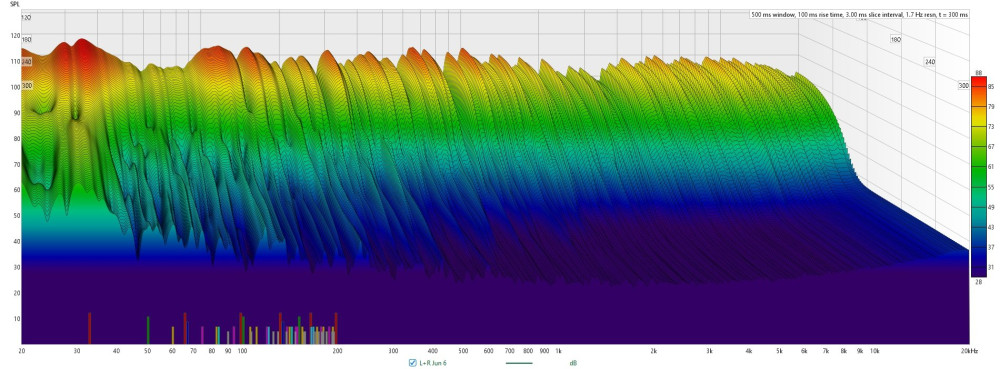

A mely-, es kozeptartomanyon biztosan igazitan kell, es persze rendes meres is kell majd (a hetvegi gyors meres soran meg egy halom epitesi anyag, szerszam, szimulator-allvany is ott volt a szobaban).
Hát, annyi látszik a grafikonokon, hogy nem tudom mit gondoltál visszhangos szoba alatt, de a szobád jelentősen túlcsillapított.
200-300 közötti lecsengési idő lenne a jó. Németek a 200-at tartják ideálisnak egy moziszobában. Bár az egész tartományban szép egyenletes a görbéd, de jelentősen 200 alatt van.
Ez egy kicsit nyomott hangzást fog eredményezni.
Ha lehet szedjél ki mindent, amit eddig beraktál pluszban és úgy mérjél egyet. Meg fogja oldani a dolgot.
Akár az előtét falból is, amit betettél - vedd ki!
A szub tartaomány göbéjén a vágásoknál (gondolom 70.80Hz lehet), plusz valószínűleg az üléspozíció miatt óriási a beszakadás.
Azt EQ-val fel tudod húzni, amennyire lehet, vagy kicsit más pozícióban is érdemes lenne mérned - hátha csak az a baj.
A magas tartomány kicsit kiemelt, ott én csökkentenék. Ha 4K-tól lentebb viszed, akkor nem lesz olyan rossz.
De az egészbe valószínűleg a túlcsillapítás is beleszól. Először azt kellene helyre tenni és utána mérni.

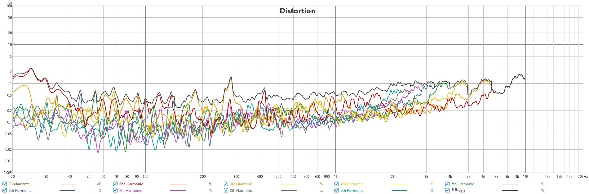

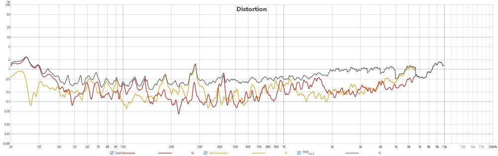

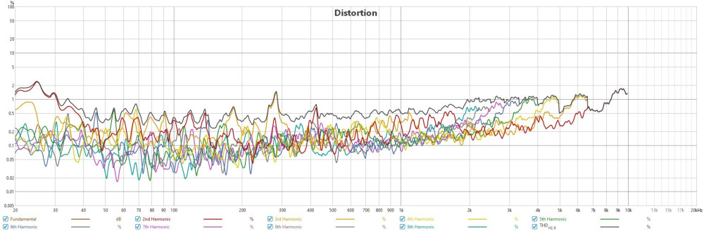

Koszi a tippet. Allvanyra helyezett, plafonra nezo UMIK-1 mikrofonnal mertem, hallgatoi poziciobol, REW alapbeallitasokat hasznalva. Atskalazva a grafikonokat ez latszik.
Máris szépen kirajzolódik néhány probléma a hangnyomás görbéden. A basszus tartományod fele hiányzik, a középtartomány is fedett valamiért, de úgy sejtem, a mikrofon közelében is volt valamilyen reflektív felület, ami a fésűsszűrő hatást okozta.
A torzítás ábrádról vedd le azt a sok felharmonikust, igazából csak a 2. és 3. érdekes a THD mellett.
A mely-, es kozeptartomanyon biztosan igazitan kell, es persze rendes meres is kell majd (a hetvegi gyors meres soran meg egy halom epitesi anyag, szerszam, szimulator-allvany is ott volt a szobaban). A szobaprojekt itt most egy utazas miatt megall, julius kozepen innen tudom majd folytatni. Akusztikai kezeles, vaszon-keszitese/beszerzese, maszkolorendszer epitese, fuggony felrakasa, projektor hush box-epites es falfestes lesznek meg a fobb teendok.
A torzitas abra igy nez ki a sok felharmonikus nelkul.

Koszi a tippeket. Hetvegen beraktam a hangfalakat es telepakoltam a frontoldali ureget az itthon fellelheto anyagokkal. Negy csomag kozetgyapot (80 kg/m3) es ket csomag lazabb szerkezetu Knauf szigeteles (kb. 20-30 kg/m3) ment bele, utana mertem parat, ilyen lett most. Elotte nem mertem, akkor nagyon visszhangos volt, most sokkal kellemesebb lett a hangzas. Nem ertek a REW-hez, de ha jol ertelmezem a grafikonokat, akkor tobb csillapitas kellene a mely-, es kozeptartomanyokra, es talan kevesebb a magasakra. A bal oldali fal es a plafon egyelore teljesen csupasz, oda valamilyen panelekre gondoltam. A hatso sarkokban teljes magassagban (2.6m) 80 kg/m3-es haromszog basszuscsapdak vannak (az atfogojuk kb. 80 cm), hatso falon 75mm vastagsagu kozetgyapot panelek (szinten 80 kg/m3) plusz egy sajat gyartasu diffuzor, amibe kb. 70m faanyag ment bele. A haz es benne ez a szoba vegig konnyuszerkezetes, falak gipszkartonbol, minimalis szigetelessel. Itt tartok most, a frontoldali allapot ideiglenes, vehetjuk kiindulopontnak, innen kellene folytatni a hangolast. Minden tippet elore is koszonok.
