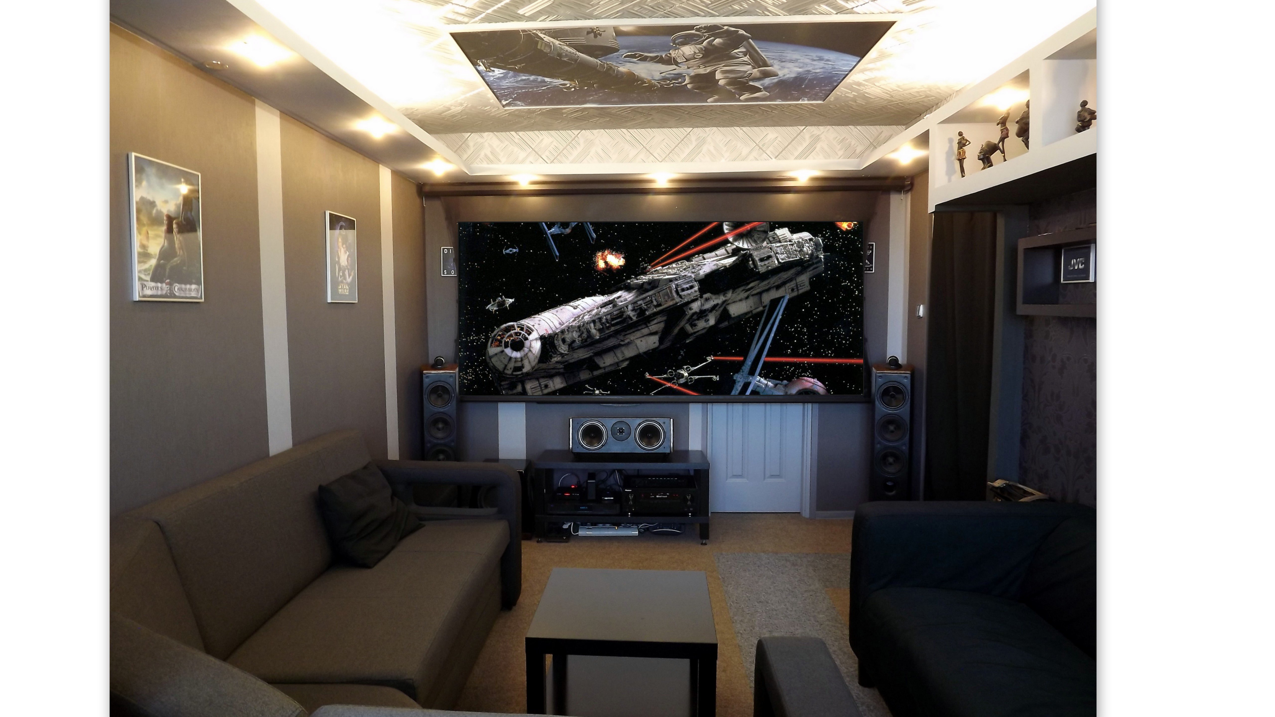

Sziasztok.
Egy olyan panel lakásban fogok tudni "mozizni" egy ideig ahol a szomszéddal közös rövidebb oldalfal (a szoba 6,1*3,6 méter)
GIPSZ fal... Emiatt a beszéd hangokat eléggé áthallani.
A kérdés az lenne, hogy mi az a minimum közetgyapot vastagság, plussz két réteg gipszkarton (egy sima egy hang gátlós) aminek van értelme?
5-7-10 cm? Milyen sűrűt vegyek? 50-70 kg/m3
Sajnos nem találtam számokat rá de itt biztos van aki tudja, hogy mennyivel csillapítja jobban a hangot egy 10 centis egy 5 centisnél?
Köszi!
Netes kép. Illusztráció
A kérdést én is szociológiailag vizsgálnám először, nem műszakilag.
Úgy gondolom boldog társaséletedet most kezded először panelban.
Nem csak egy szomszédod lesz akivel beszélgetni fogsz a mozizásról, hanem balra-jobbra-fel-le 3-4 lakás lakóival.
Vizsgáld meg, hogy velük együttesen fel tudod e venni a harcot, és az még csak a legkisebb bosszúságod lesz, hogy mit kentek reggelre a lábtörlődre.
Én biztos inkább beruháznék egy 6 csatornás fejhallgató erősítőbe és pár fejhallgatóba mint komplett házimoziba, egy PANELBAN!

Irvine írta:
2023.11.19., vas. 18:38
Nyilván jobb hanggátlást eredményez a vastagabb szigetelő réteg, de nem csak ezen fog múlni a végeredmény. Egy panelházban nincs sok értelme nagyon fokozni a dolgot, mert a hangok egy része sajnos a födémben, illetve a teljes épületszerkezetben képes közlekedni, nem csak a két szomszédos helyiség közötti válaszfalon át. Persze valamennyit lehet javítani a helyzeten akusztikai kezeléssel, de a szigetelés mellett a jószomszédi viszonyt is célszerű felépíteni.

Sziasztok.
Köszi!

vegre egy tisztesseges kepmeret :D sok dedikalt moziszobaban indokolatlanul kicsinek talalom a kepet, vagy a fotelek vannak tavol, ahogy tetszik...ezt elnezegetnem :D milyen szeles lehet a kep? 4m +?
