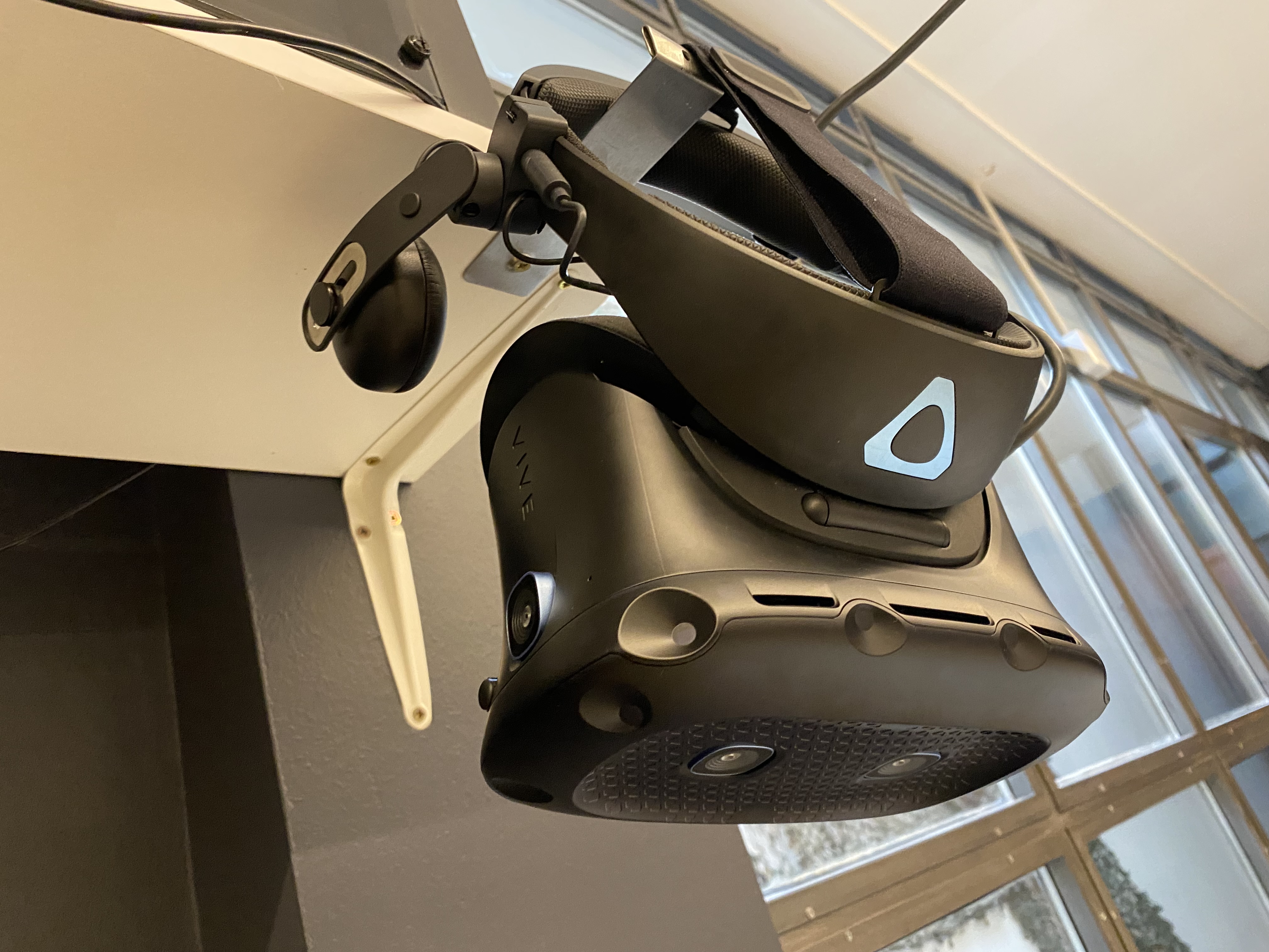

Szerintetek a Vision Pro kinyírhatja a projektorozást?
Bevallom a vetítés érzés ide vagy oda, ezzel vagy a jövőbeli cuccal remekül szimulálható lesz egy projektorozás, csak a mikro oled kijelző miatt sokkal jobb minőségben. Kontraszt, 3D, ANSI... egyik sem kompromisszumos.
