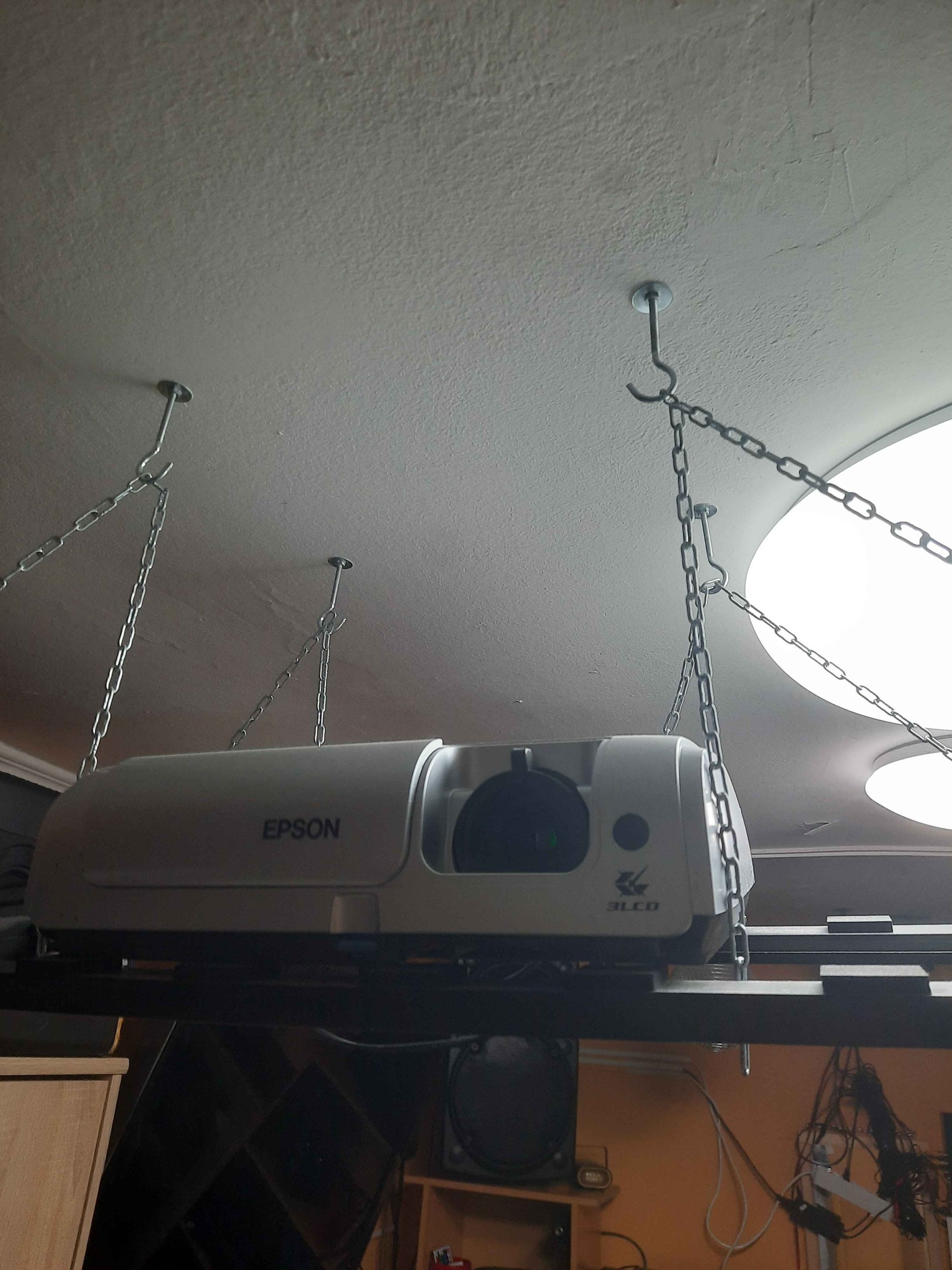

Ma belefutottam egy hirdetésbe! Elgondolkodtam hogy itt az AVX-en túl gondolunk mindent.
Elhiszem hogy szegény ember vízzel főz! De ez azon túl tesz.
Hirdetésből egy fontos információ: "((Kb 10- óra üzemidőt ment csak !!!!)) Szinte új."
Szegény ember hosszú évek alatt még élvezni se tudta rendszerét. (10óra)
Most meg el kell adni mert drága lett áram. Kérem valaki vegye meg!
Képek nyugalom megzavarása érdekében magas idegzetűeknek ajánlott:
