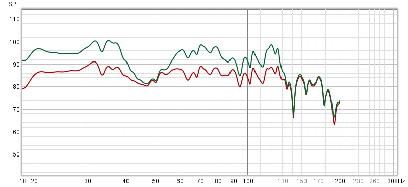

Ha legközelebb újra összejön a csillagok állása (homeoffice + nincssokmunka + nincsotthonbetegenegyikgyereksem) akkor mérek majd különböző helyeken, hogy mi okozhatja. Ugyanakkor a szoba középvonalából nincs módom elmozdulni, hiszen a vásznat azért jó lenne középről bámulnom. (Régi mérésem emléke szerint előrefelé csak nőtt a hullámvasút, hátrafelé csökkent, de hátrébb ülve a surround teret nyírnám ki, nomeg a képméretet is.)
Inkább az a bizonytalanság lényege, hogyha az EQ az ábrán látható módon leszedi a kiemeléseket, ezzel a 40-50 Hz közti relatív beszakadást (amit más szubbal tudnék kiegyenlíteni) a valós 4-5dB-re minimalizálja, akkor van-e értelme második szubot beállítanom a szobába, tehát, hogy ez a 4-5 dB leszívás jelentős-e annyira.

Inkább az a bizonytalanság lényege, hogyha az EQ az ábrán látható módon leszedi a kiemeléseket, ezzel a 40-50 Hz közti relatív beszakadást (amit más szubbal tudnék kiegyenlíteni) a valós 4-5dB-re minimalizálja, akkor van-e értelme második szubot beállítanom a szobába.
Ahogy írtam, az állóhullámok miatt fellépő beszakadásokat lehet orvosolni a legalább 2 szubos felállással. Nálad ez a helyzet, ha jól értem. Nem ismerem a szobádat, de a 40-50Hz-es beszakadásból az látszik, hogy valószínűleg 4 m körüli lehet a helyiséged szélessége. (B megoldás, hogy 15 m a szobád valamelyik dimenziója, mondjuk a hossza, de talán nem ez a helyzet. Ekkor sem hallanád ugyanis ezt a frekit, ráadásul a 15 Hz-et sem :-) ). Ha ennek pont a felező pontján foglalsz helyet, akkor ebből a tartományból jócskán kevesebbet hallasz. Megoldás: mielőtt vennél egy újabb szubot, ülj 30-40 cm-rel arrébb! Ha ez nem megoldható vagy nem akarod ezt megtenni, helyezd el az egyetlen szubodat úgy, hogy ezen a hallgatói ponton megszűnjön ez a kioltás vagy jelentősen mérséklődjön. Jó hely lehet pld. a front (vagy a hát) falon az oldalfelező pont. Ha a hossz lenne 4 m körül, akkor a szobád valamelyik oldalfalán kéne középre tenned a szubot.

Én pl. teljesen bizonytalan vagyok, hogy kell-e nekem még egy szub. Látva a többszubos leírásokat, motoszkál bennem a bogár, hogy "akkor nekem is kell", de ha racionálisan nézem, elég valószínű, hogy felesleges.
- Csak egyetlen pozícióban lényeges a kiegyenlített mély, feleségemet egyáltalán nem izgatja milyen a hang.
- Teljesítmény bőven van elég, a lenti ábrán majdnem a gödör aljára EQ-zva a kiemeléseket is 10-11 óra közt áll a gain potija.
- Amíg a 3 m-es kábel bírta, próbáltam 4 másik helyen, de mindenhol ennél hullámosabb volt a frekvenciamenet. Valójában kéne vennem egy olcsó hosszú kábelt és a szoba túlsó részén is kipróbálni, hátha ott nincs ez a 40-50 Hz közti gödör. Viszont ha az EQ szinte teljesen ezt kihozza, akkor van értelme az egésznek?
Több szubban akkor érdemes gondolkodnod, ha egyidőben a szoba több pontján szeretnéd, hogy a lehető legkiegyenlítettebb legyen a mélyérzet. Nyilván az eredő teljesítmény is nőni fog ezáltal, de közel sem olyan mértékben, mintha egymásra hánynád őket. Ha ugyanis így teszel, annak a hangnyomás szint emelkedésén túl az ég adta világon semmi értelme nem lesz. Az adott pontban hangosabb lesz minden, a többiben pedig ugyanolyan tré, mint előtte volt.
Zöld EQ nélkül, piros EQ-val, simítás nincs
SW no sm.jpg (103.04 KiB) Megtekintve 2384 alkalommal
