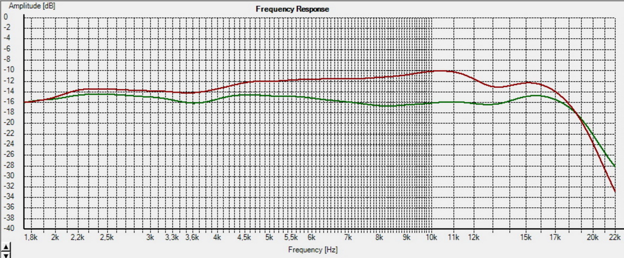

fapaci írta:
2021.07.12., hétf. 10:04
Dorian írta:
2021.07.11., vas. 19:14
Az Umik1-em kalibráciòs file-ját átnèzve szub fekvenciákon sokkal nagyobb korrekciòkat alkalmaz, mint felső frekiken.
Meglepne. Gyorsan belenéztem egy általam kalibrált Anthem és egy UMIK-1 gyári kalibrációs adataiba. 1 kHz alatt 1-2 dB mértékű korrekciókat tartalmaz, felette 3-4 dB. Előbbi az én méréseim alapján is korrekt, a magassabb oktávokban viszont erősen csaltak. Mindez grafikusan ábrázolva:
Ezen az ábrán melyik melyik? Egyébként az Anthem nem is ajánlja a korrekciót 5khz felett, de a gyári alapbeállítás azt hiszem 2khz.
Anthem correction.jpg (317.99 KiB) Megtekintve 5302 alkalommal

Obico írta:
2021.07.10., szomb. 18:52
Valaki vetette már össze audyssey mikrofont mondjuk egy umik-1-el REW-ben?
A két subom elhelyezéséhez/kalibrálásához az audyssey mikrofonját használtam és teljesen plauzibilis görbéket adott (jelzett beesés és kiemelés adott frekvencián hallásra tényleg ott volt).
Legfőbb képpen a basszus frekvenciákban dolgozik rosszul, de ez igaz a YAPO-ra és a többi kommersz mikrofonos kalibrációkra.
