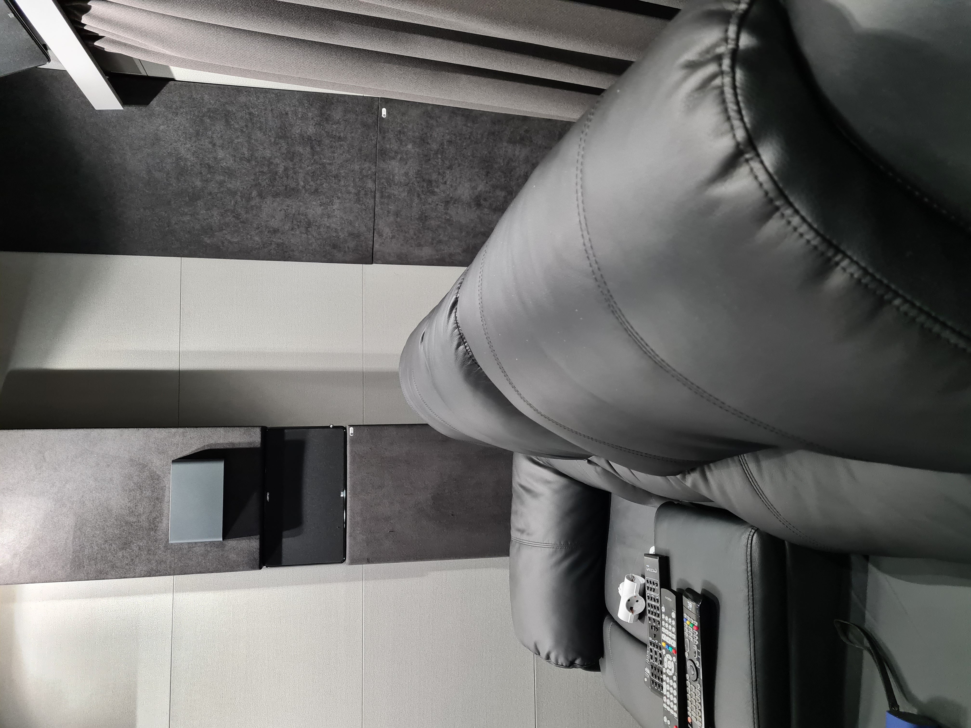

20180606_182308.jpg[attachment=1]20180606_182249.jpg[/attachment
Szeretnék atmost kiépíteni mennyezetbe építhető hangszórókkal.
A kérdés a hátsó hangsugárzók.Magasan vannak és nem tudom mennyire szólnának bele a felső hangképbe.
A másik kérdés hogy kiépíthető-e a 4 atmos sugarzó.A halgatási pont a bal hátsó ülés.]
Nem maradt egy kis falszakasz a basszus csapda széle és az ajtó között, ahová konzollal lehetne rögzíteni a SB dobozokat? (Akár állítva?) Ha kicsit betakar a basszus csapdába, az nem túl nagy gond, a hatékonyságát minimálisan befolyásolná az elemnek...
Ha egyáltalán ez észlelhető lenne
Azt szerintem meg tudnám oldani hogy oldalról a basszuscsapdák felől kihajthatóra megépíteni 2 back-et.Mozizás után kihajtani az oldalfalra.Akár a mostaniakat is tudnám használni és a mennyezetbe be lehetne építeni a 4 atmos sugárzót.
:smile32:
Véletlenül se vedd kötözködésnek, de milyen gyakran közlekedsz azon az ajtón?
Mert ha csak elvétve, akkor lehet, hogy még az sem kell, hogy hajtogatható legyen az konzol...
A beépíthetők szórási karakterisztikáját is nézd majd meg - hogy pl. A jobb felső első atmost fogod-e hallani a bal hátsó fotelben. Lehet az svs döntött előlappal a menyezet és oldalfal tövében jobb mint a beépíthető

Avglas írta:
2021.03.06., szomb. 14:36
Emotiva írta:
2021.03.06., szomb. 10:42

-KP- írta:
2021.03.06., szomb. 14:12
Szerintem az 5.1 visszalépés a 7.1 után, de te tudod.
Az a bajom hogy megvettem mindent az atmoshoz.Csak nem tudom hogy oldjam meg a feladatot.

Hozzászólás Szerző: -KP- »
Emotiva
Hozzászólások: 213
Csatlakozott: 2018.02.14., szer. 08:49
Értékelés: 62
Re: Házimozi hangsugárzók és subwooferek
Hozzászólás Szerző: Emotiva »
-KP- írta:
2021.03.06., szomb. 12:28
Két back nem mehetne a fotel mögé két hangfalállvánnyal? Azt ideiglenesen mozgatni is lehetne, ha ki kell nyitni az ajtót. Az atmost pedig le lenne tudva a mostani hátsó surroundokkal.
Lehet hogy elég lenne az 5.1 is a7.1 helyett.Plusz az atmos.

A kép csalóka volt.A surround pont fül magasságban van.Gondoltam hogy a 2 back-et
leszedem és a mennyezetbe beteszek két 20 cm-s atmos sugárzót és a halgatási pozíció elé másik kettőt az oldalsó peremben ahol a lámpák vannak.
Jó lehet úgy?

Emotiva írta:
2021.03.06., szomb. 12:07
DeLorean írta:
2021.03.06., szomb. 12:03
Emotiva írta:
2021.03.06., szomb. 11:17
A surround az 1 méter magasan van.Esetleg a back csatornát átalakítani atmos-á?
Eddig miért raktad olyan magasra a back-et, a surround-ot meg olyan alacsonyra?
Nem atmos-nál az ideális - fülmagasság fölött 30-60 centivel.
Atmos-nál fülmagasság.
A képeken nem látszik minden, a back-et biztosan lentebb lehet tenni, de hová kerülne az atmos?
Mivel a bal hátsó a fő üléspozíció, talán a jelenlegi spot lámpa helyére kellene tenni, de az elsőket meg a "csillagos égboltba".
Én a back-et lentebb tenném, a hátsó atmost viszont a back helyére még föntebb, amennyire lehet a plafonig, az elsőt meg hasonlóan a hátsóhoz elöl helyezném el.
A back alatt ahol van a függöny,ott egy dupla üveg teraszajtó van.
Az oldalsók azért vannak lejjebb mert amikor készült a szoba szóba jött az atmos és azért lett oda téve.
Ha nem lehet a back surroundot lejebb rakni akkor teljesen feltolnam a plafon ala es az lenne a hatso magassagi, elore keritenek ket rendendes hsz-t , ugyan ugy a plafon ala, es kiprobalnam a helyedben , mielott nekiallsz szetfurni azt a szep plafont. A surroundokat egy kicsit lejebb raknam ha lehet. Ha felkeverest hasznalna, foleg dts-x-et vagy aurot, akkor nem igazan hianyozna a back surround. Szvsz. Bar ha ott ajto van akkor meg nem igazan van valasztasod, sajna.
Anthem AVM60 7.2.4

Cutler írta:
2021.03.06., szomb. 11:07
Ha nincs lehetőség lejjebb rakni a back sugárzókat, de a surroundot se ártana kicsit, akkor sok értelme nincs az atmos kiépítésének. Így gyakorlatilag egybefolynának az alsó és felső hangok.🤷‍♂️
