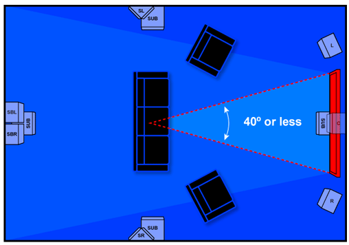

Ezt a képet találtam a THX honlapján, ez nálam 41 fokra jön ki.
