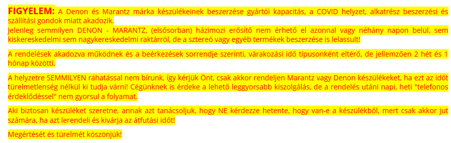

Akinek van rálátás töle kérdezem !
Miért nincsenek denon erősitők a Magyarországi üzletekben . Értem covid persze ,persze , de a Németeknél azért lehet kapni , hogy van ez a Német piac előrébb való mint a Magyar ?
Mikor lesz ismét kapható?
Gyártó csak mond valamit a forgalmazónak?
Tavaly év végén hasonló okokból én is csak külföldről tudtam venni, az euró nagyon elszállása előtt még pénz is maradt zsebben a magyar árakhoz képest. ;) A külföldi kereskedők jobban bespájzoltak, mert okosabbak voltak. A fizetéshez képest 2 nap alatt itt volt a termék a "sógoroktól", talán még hamarabb, mintha itthonról rendelted volna :D.
Streamaudio honlapja korrektül tájékoztat, ezt írja (színekért elnézést, nem engedte simán kopizni :D), más forrásból én is így tudom, + köze van a kínai óriás félvezetőgyár leégésének is:
