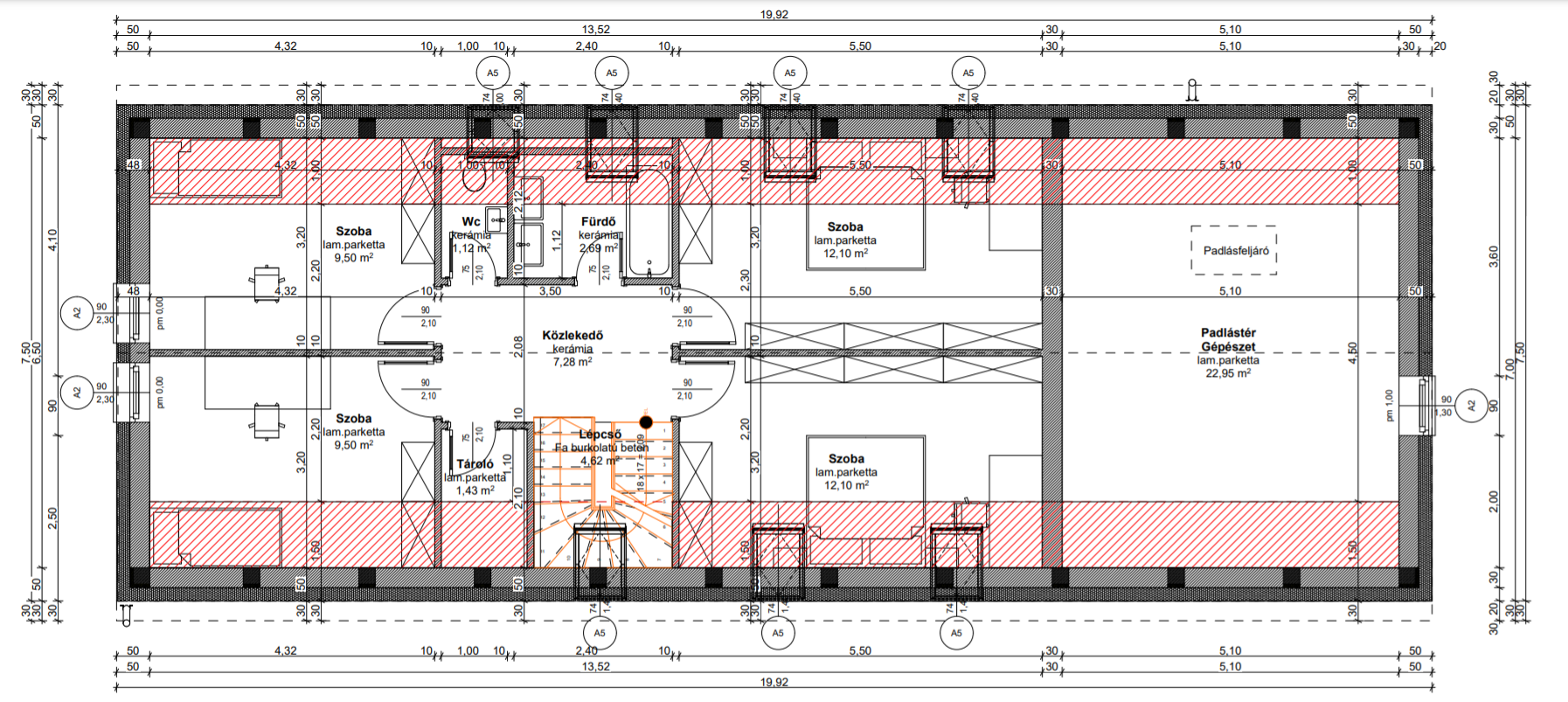

E-02 Tetőtér (2).pdfSziasztok, dedikált moziszoba épitésbe kezdünk a tetőtér beépítéssel együtt, ehhez szeretnék tanácsokat hangszigetelés szempontjából. A szoba egyik fala néz a ház közepe felé, eredetileg dupla gipszkarton, üveggyapot szigeteléssel volt a terven, de még nincsenek meg a válaszfalak, illetve csak a váz áll, a kérdés h. elég lehet-e rigips blue acustic lapja ,vagy gondolkozzak inkább csendlapban, továbbá a 10cm üveggyapot jó-e vagy valami teljesen mást keressek? Ugyanezen a szinten lesznek a gyerekszobák is, nem közvetelenül a mellette. Ssatolok egy alaprajzot, itt még szét van választva az a szoba amiből a mozi szoba lesz. A lépcsőtől balra található 2 szobáról van szó.
köszi a tanácsokat.
Screenshot - 2021_ 02_ 01.png (708.76 KiB) Megtekintve 1583 alkalommal

Neger írta:
2021.01.31., vas. 20:58
köszi a tanácsokat.
Csak jó tanácsként, a neved-címed levehetted volna az alaprajzról.
(Szerintem kérj meg egy moderátort, hogy cserélje ki.)

Quetz írta:
2021.02.01., hétf. 00:13
A ház belseje felé dupla dupla gipszkarton a legjobb megoldás
Oldal nézetből min. 1 collt ír, felül nézetnél meg 1/2-et. Gondolom ott is megfelel a min. 1”.
A ház belseje felé dupla dupla gipszkarton a legjobb megoldás:
Kép
Kép
A gipszkarton legyen minél nehezebb, pl 15mm-es tűzgátló kivitel. A párnafák felöli réteg lehet 22mm-es OSB is, ekkor egyszerűbb lesz felfogatni a falra dolgokat. A külső falaknál ugyancsak kell légrés a tartószerkezet és a házfal között. A felhasznált anyagokról itt találsz részletes dokumentációt: IR 761 report A kőzetgyapot szerencsésebb választás, mert táblásított és könnyebb dolgozni vele.
Érdemes még elolvasni a hangszigetelés 101-t, illetve "Home Recording Studio: Build It Like the Pros 2nd Edition" könyvet.
Csendlapra és egyébb woodoo dolgokra nem lesz szükséged, viszont a mennyezetet és a padlót is szigetelned kellene, mert a hang mindenütt terjed.
Neger
Hozzászólások: 23
Csatlakozott: 2020.07.19., vas. 17:40
Re: Moziszoba építés
Hozzászólás Szerző: Neger »
A 2x9.5 m2 szobáról beszélünk?
Az üveggyapot nem jó hangszigetelő, inkább kőzetgyapotot használj.
Csendlapra nekem is szükségem lenne (lett volna), de csak az aljzatra a lépéshangok ellen. Sajnos a kapott árajánlat igencsak borsosra sikerült.
Esetleg érdeklődj a Home Movie-tól felhasználandó anyagokról, nagyon segítőkészek. ;)
[/quote]
igen azokról beszélünk. köszi, megkérdezem
