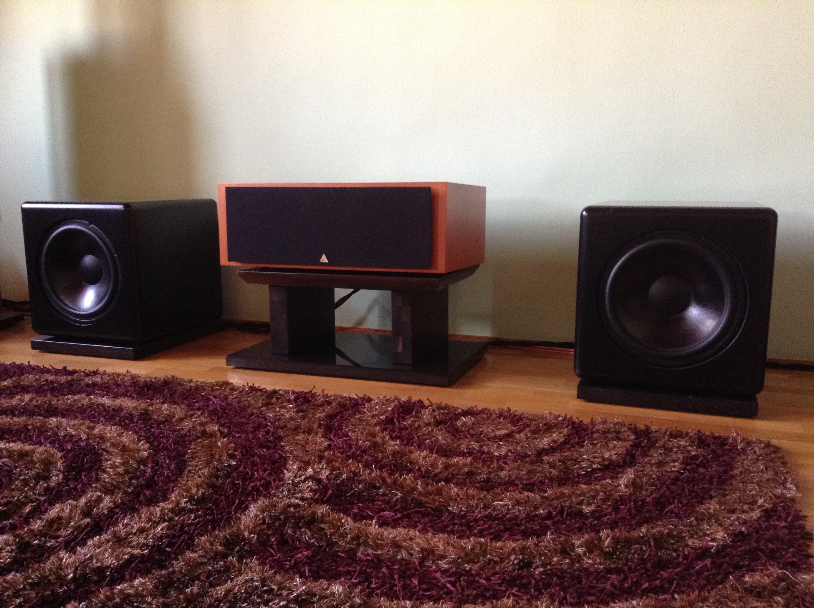

A doboz méretei :40X40X40cm-es kockák a motorok benne peerless 30cm-esek a doboz duplafalú benne keresztmerevítés,tömés természetes gyapjú lap hengerré alakítva,súlyuk durván 30kg/db,sajnos nincs itthon mérleg,de én ennyire tippelek.A költségvetés 120e forint a kettő,ebben ugye nincs az erősítő és az aktív váltó.
Valami netes terv alapján csináltad vagy saját elképzelés? Egyedül készítetted vagy segítséggel? A külső nagyon szép, simán elmenne gyári doboznak is :smile32:
Köszönöm!
Magam készítettem,pár ládán már túl vagyok,de még lesz néhány. A doboz tulajdonképpen rhythmik audio terv,de svs klónnak hívnám,mert paramétereiben inkább már az.

Igen vannak,de nem is szeretném több hangsugárzóval terhelni,eddig ez hajtotta a centert,óriási dinamikát adott a center alá,jelenleg upa7 a frontoldalt támogatja lCR,de simán érezni,hogy a dialóg veszített a dinamikájából.Az eredeti felállás az lett volna,hogy upa5 a két frontot centert hajtja a 7-es meg az effekteket,de csatasorba kell még állítanom egy másik végfokot is,szerencsére van még. :D

Régebbi 2 szubláda projektemből indulva készítettem,ezek rhythmik audio dbozok.
Köszönöm!

Végre véglegesítettem a 2db diy passzív zárt szubládámat,valami fergeteges amit szólnak,sikerült jól beállítanom,és a minőségüket tekntve is hozzák a hozzájuk fűzött reményeimet.A meghajtásukról Emotiva végfok gondoskodik a váltást pedig aktív kütyű.image.jpeg
Bővebben lehetne róla infókat?
Mekkora a doboz mérete, súlya, hangszóró átmérője, költégvetés?

Üdv Mindenkinek!
