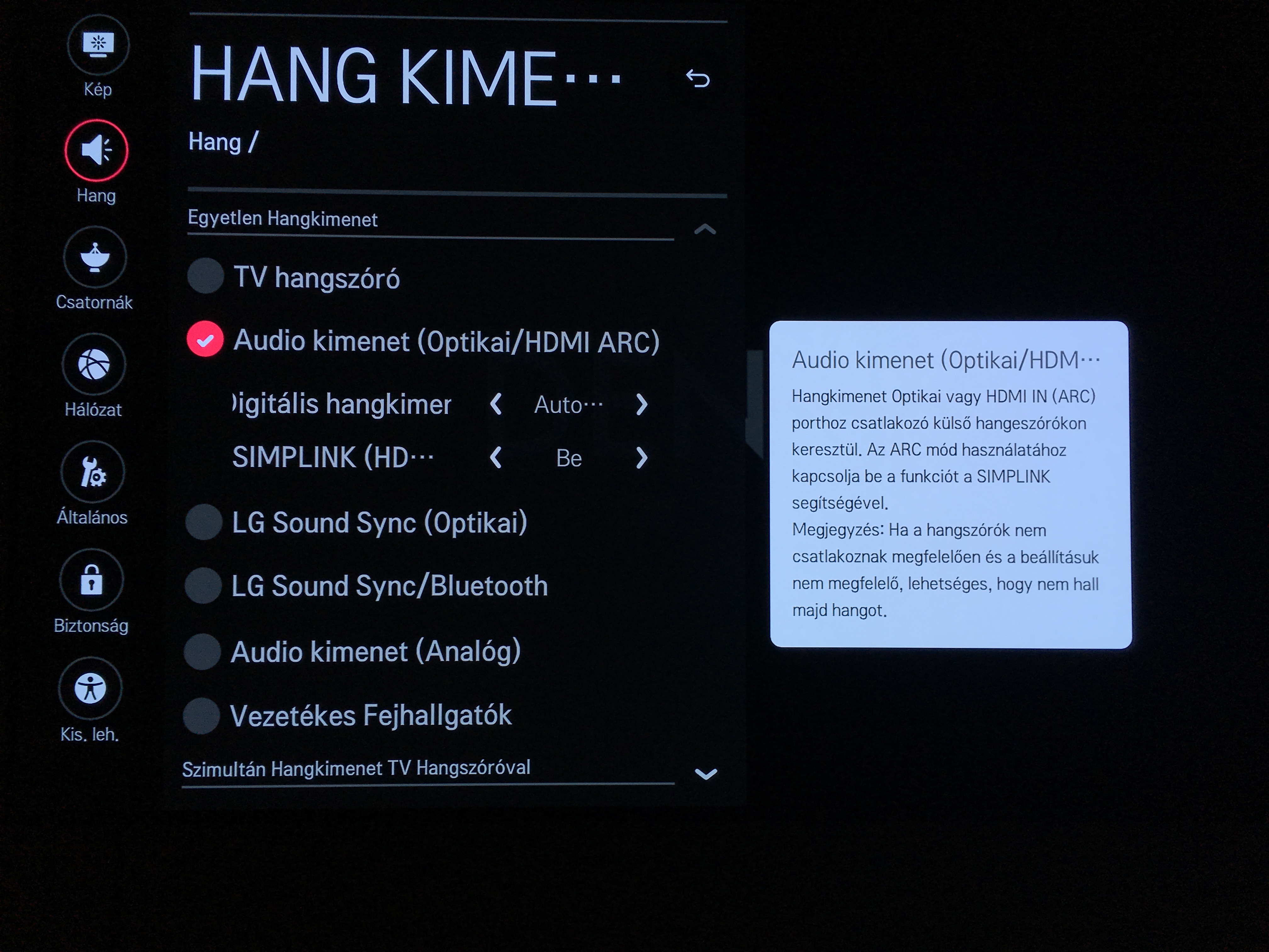

Elnézést hogy csak most jelentkezem, más elfoglaltságom volt. Kipróbáltam mindent, végigzongoráztam az összes beállítást. Végül kiderült hogy mi volt a baj. A HDMI kábel cseréje megoldotta a problémát. Úgy tűnik hogy már elsőre is jól állítottam be, de abban a kábelben nem volt ARC. (Nem tudtam, hogy ehhez különleges kábel kell.)
A kábel cseréje után végre megy a hang ARC-on keresztül, és kidobhatom az optikai kábelt. El tudná mondani valaki, hogy az optikai miért rosszabb? Valaki már említette hogy a HDMI-nek nagyob a sebessége, elvileg több formátumot támogat. Valahol mintha olvastam volna, hogy az optikai kábelen nagyobb a jitter. De miért? Valaki el tudja magyarázni?
Más: próbáltam lejátszani Atmos hangos teszt anyagot, de még nincsenek bekötve az erősítőbe a felső hangsugárzók. (Múlt héten érkeztek, Swans WR8-V, de még nincs meg a helyük a plafonon.) Így gondolom teljesen normális, hogy az erősítő nem írja ki, hogy Atmos hangot kap? Helyette "DialogNorm +4" felirat van.
És végül de nem utolsó sorban, ha az ARC-on nem megy visszafelé a TrueHD és Atmos HD jel, akkor Blueray-ről hogyan tudnám ezt mégis lejátszani? Most konkrétan nincsen HD BlueRay lejátszóm, csak elméleti szinten érdekel a dolog. A BlueRay lejátszónak is HDMI kimenete van, szóval akkor hogy is van ez? Normál irányba átmegy a HD hang, de visszafelé az ARC-on keresztül nem megy át? Ez számomra a jövőben fontos kérdéssé válhat, mivel az erősítő nem támogatja a Dolby Vision-t, a TV meg nem tudja ARC-on visszaküldeni a HD hangot. Szóval vagy más HDR formátumot kell használnom, vagy le kell mondanom a HD hangról, ha jól értem. Nem fenyeget a veszély hogy a közeli jövőben elárasztanak a HD BlueRay filmek, csak szeretnék tanulni a témában.

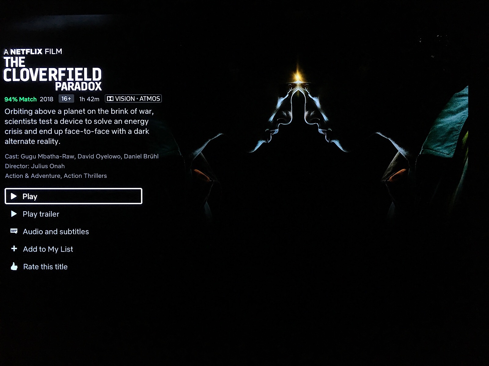

  • az első képen a The Cloverfield Paradox c. film indítóképernyője látszik az LG B7 (neked is ilyen van!) saját Netflix-alkalmazásában. látható, hogy ezt Dolby Vision-ben, Atmos hanggal tudod nézni ebben az alkalmazásban
  • a második képen pedig az látható, hogy az erősítőm, ami ARC-n kapja a hangot a TV-ről, valóban Atmos-t érzékel, amikor elindítom a filmet a tévé Netflix-kliensén

Mivel a TV-nk viszont ugyanaz, arról tudok betenni egy fényképet, hogy nálam hogy van beállítva:
