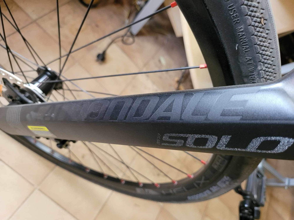

Először is a tegnapi eset rövid leírása: az egyik közepesen kezdő barátom megkért, hogy szereljük át a kerekeit tubless-re.
Ilyen a kerékszett:
https://probiketrader.co.uk/products/gr ... ub-grade-a
Ahogy a képeken is látszik, gyárilag, szépen felniszalagozva.
Ehhez vett ilyen gumikat:
https://www.schwalbe.com/en/Schwalbe-G- ... 1600951.02
Ezeket ismerem, a téli kerekeimen ilyet használok, tubless-ként.
A történések: a hátsóra szépen feltettem a gumit, puffertartályos pumpával megküldtem levegővel, szépen ki is pattant mindenhol. De a kerék ilesztésénél, ahol a két fél ragasztva/hegesztve van, engedte a levegőt, de úgy rendesen. 4 barról kb. 10 másodperc alatt nullára. Megnéztem az illesztést a felnin (a szeleppel átellenben van) és a belső felületen, ahol ugye a gumival kapcsolódik, van egy kb. 1-1,5 mm-es elcsúszás a két fél között. Itt jön ki a levegő. Nem mertem lötyivel kipróbálni, mert túl nagynak éreztem a hézagot.
A első felninél is van eltérés az illesztésnél, de kb. a fele, mint hátul. Erre is feltettem a gumit, kipattant, ez is eresztett ugyan ott, de jelentősen lassabban. Ebbe tettem folyadékot, felfújtam, és eddig jónak tűnik.
Bármi ötlet a hátsó tubless-esítésére?
