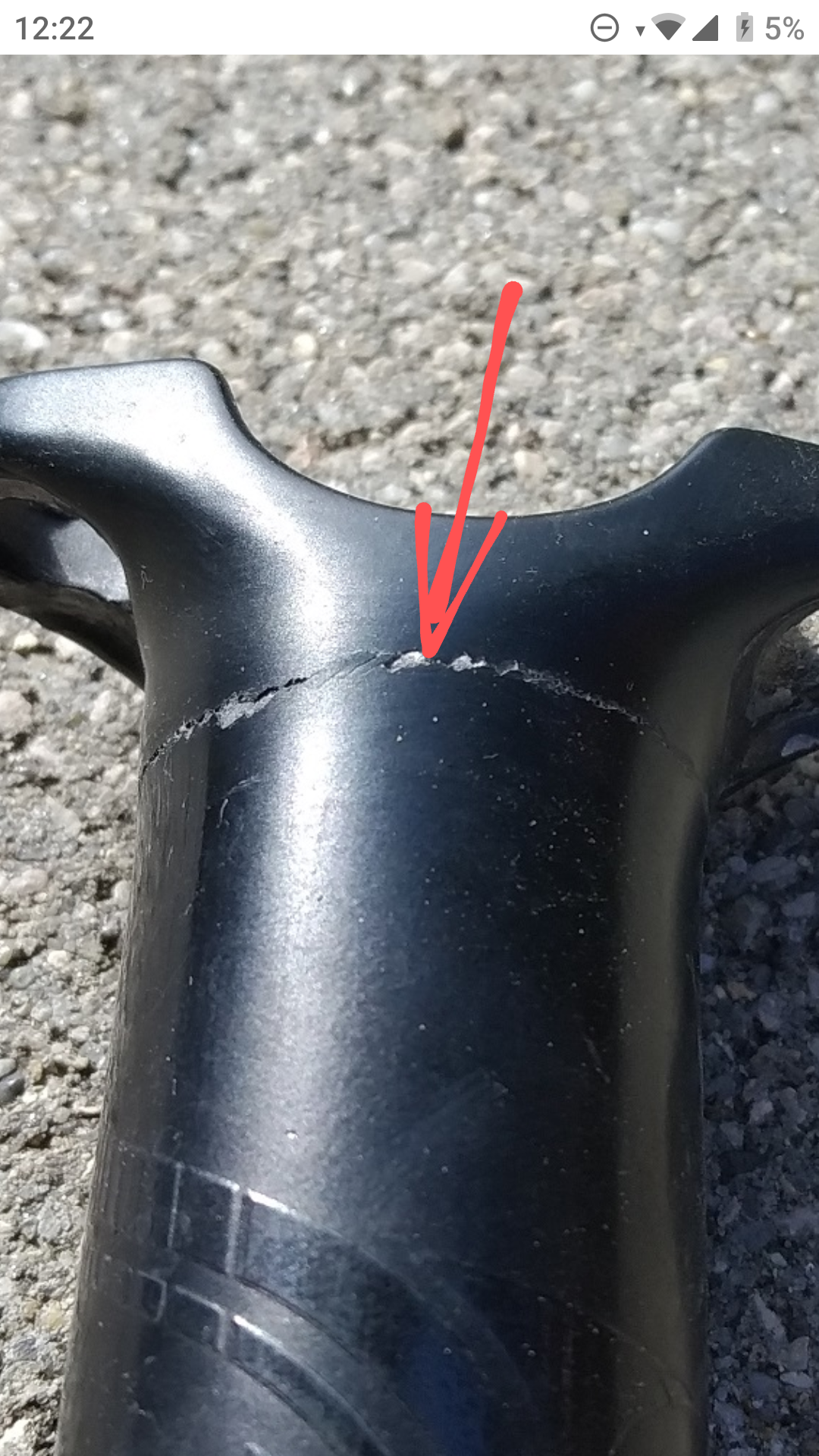

Jah, hát ez a ragasztás elengedett.
Én vennék egy újat.
Valsz sztenderd 27,2-es nyeregcső, 10 forinttól 10 millióig széles a spektrum :smile32:
én is a vásárlásra voksolok.

Most én vagyok az "ügyeletes kérdező"... :D (A csütörtök délutáni erdei bringázáson megcsípte az alkaromat egy lódarázs, jegelt csuklóval heverészve éppen marhára ráérek.)
5 Nm értékre beállíthatóan milyen nyomatékkulcsot javasolnátok, van, ami Nektek különösen jól bevált? Sosem használtam bringaszereléshez nyomatékkulcsot, viszont hülye módon mindig jól megtépem a csavarokat (már szakközepes koromban a tanműhelyben is beszakítottam valami bazi nagy aszinkron motor öntvény házába a tőcsavart, az oktató majdnem infarktust kapott... :D), de lassan kezdek óvatosabb lenni. Féltem a karbonvázat...
Én vennék egy újat.

Re: Kerékpározás
Hozzászólás Szerző: pärt »
A fej/cső ragasztás elengedett. Ha fenn van a nyereg, valószínűleg apró mozgatásokkal ki is tudod húzni a fejét a csőből. Lepucolva, igazán jó minőségű, extra szakítószilárdságú műgyantával vissza lehet ragasztani.
Persze előtte ellenőrizni kell, hogy a cső nem delaminálodott-e (gondolom, az karbon, a bilincs meg alu).
A hozzászólást 1 alkalommal szerkesztették, utoljára pärt 2022.09.10., szomb. 12:34-kor.

Re: Kerékpározás
Hozzászólás Szerző: Rotox »
Sziasztok, láma kérdés (bocs :smile53:): hogyan van "illesztve" a nyeregcső felső végénél a nyerget befogó rész? (biztosan van ezekre szabatosabb megnevezés... gondolkodik.gif). A legutóbbi tekerésnél észrevettem, hogy hogy kicsit "billeg" a nyergem, azt hittem csak meg kell húzni a nyeregpálcákat befogó csavarokat, de azok rendben voltak. Csatolok két képet, szerintetek? Ha leveszem a nyerget, szinte alig mozgatható, de ha rá van szerelve (nagyobb erőkar), akkor azért 1-2 mm le-fel mozgás van a nyeregcsőrnél és a hátuljánál. Szerintem eddig nem mozgott így... :angry:
Ha kuka, van valamilyen, Cannondale F29-be illő, jó ár-érték arányú ötletetek? (hossz: 40 cm, de szerintem akár kicsit rövidebb is elég volna, átmérő: pontosan 27,0 mm-t mértem tolómérővel, bár a rosszabbik szemüvegem volt rajtam... ;))
Előre is kösz a segítséget!
