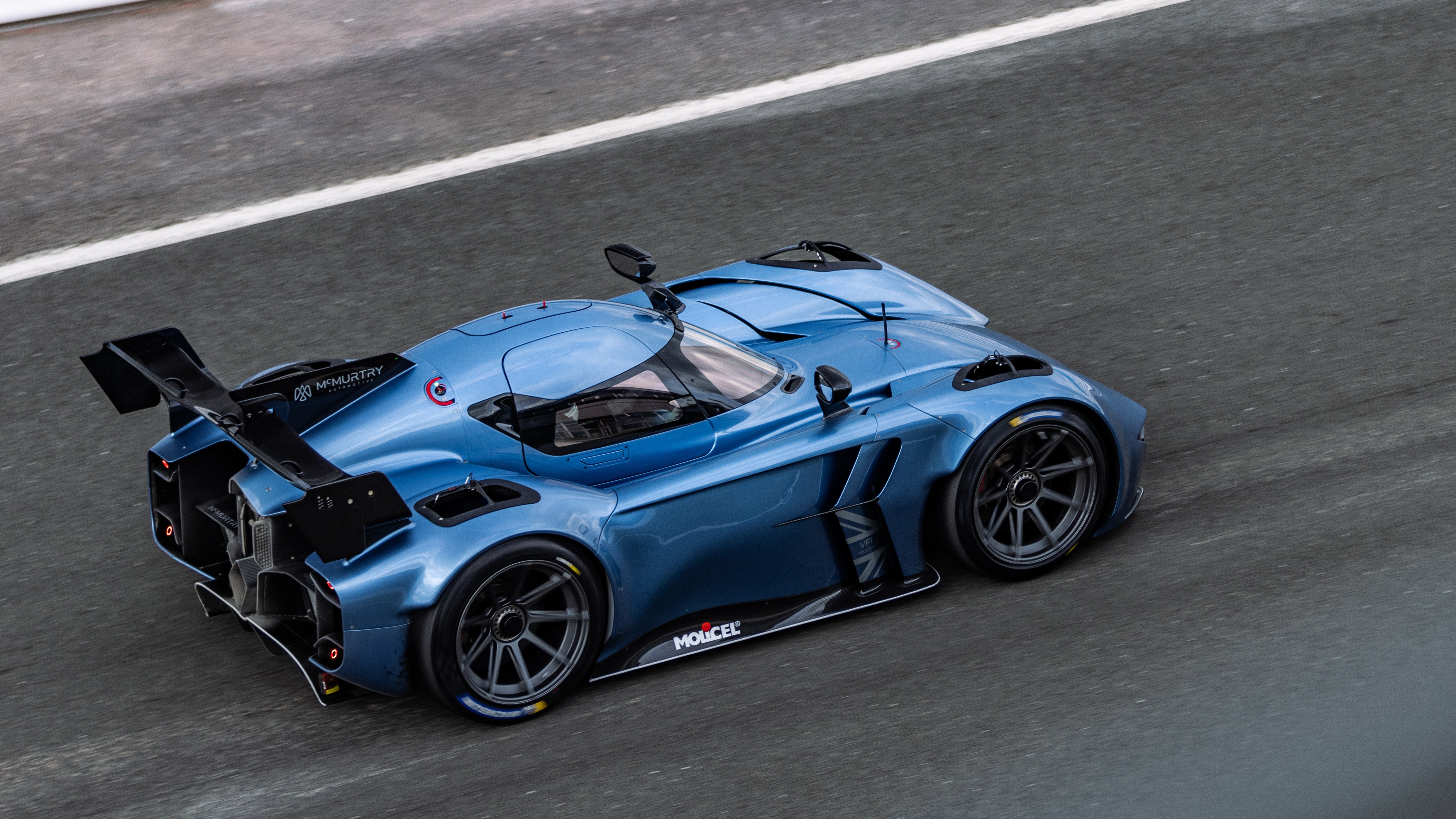

Induljon a hétvége egy érdekes kis dodzsemmel
Igaz, hogy csak egy személyes és úgy egyszerűbb könnyűnek lenni, de az a útra-szipókázós leszorító kreációja elég avantgard
Megy, mint állat
Igen villannyal megy.
Van egy Top Gear video a jutyubon, meg lehet nézni. Óriási a tempó, olyan mintha gyorsított felvétel lenne.
Megy, mint állat
